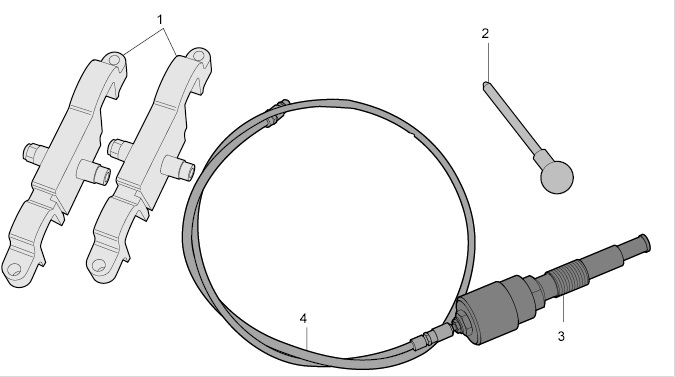

Инструмент для регулировки фаз газораспределения
1 - Оба нивелировочных инструмента следует использовать попарно для регулировки распредвалов. Нивелировочный инструмент 9678/1 . Инструменты следует использовать зеркально для обеих ГБЦ.
2 - Стопорный штифт фиксирующие штифты 9595/1 используется для стопорного отверстия между гасителем колебаний и крышкой цепи ГРМ для регулировки в.м.т.
3 - Монтажный натяжитель ремня вспомогательный натяжитель ремня 9683/1 необходим для точной регулировки фаз газораспределения из-за погрешностей длинной цепи ГРМ в двигателе V8. Он не подходит для 4,5-литровых двигателей. В разъем залить несколько капель стандартного нагнетаемого масла (предупреждает закисание внутреннего поршня). Рабочее давление от 5,0 до 5,5 бар.
4 - Шланг нагнетаемого воздуха для вспомогательного натяжителя цепи 9683/1

10.07.2015, 00:53   #15
EVGENIY_OSADCHIY
я наверно задаю дурные вопросы, спасибо, но это я читал неделю назад, и делаю все правильно и планки у меня такие, только натежытель самопал, как я понимаю вспомогательный натежытель нужен чтоб создать натяжку как на запущенном двигателе, если отрегулировать фазы на родном гидронатяжытиле то метки уедут так как при запущенном двигателе натянется цеп. завтра буду заводить будит видно
10.07.2015, 12:25   #16
Сообщение от EVGENIY_OSADCHIY Посмотреть сообщение
В этом вся проблема.
Конечно. На родном натяжителе не регулируют метки. Смысла нет. Погрешность будет серьезная...
