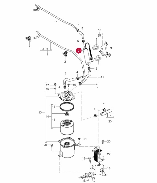

Нет.Того что на передней стенке-как толстый цилиндр. Если можно - его номер
03.05.2015, 20:40   #15
Сообщение от Kolskov Посмотреть сообщение
информация
Во избежание работы топливного насоса высокого давления всухую и для обеспечения быстрого запуска двигателя после замены деталей, следует обязательно выполнить прокачку согласно предписанию.
Прокачать топливную систему с помощью “первичного наполнения топливом“.
95562008901-дополнительный топливный насос
Название: Дополнительный топливный насос.jpg

Володя! Спасибо! !!А цена вопроса ?
Добавлено через 3 минуты
И самое...Может от него зависеть вся моя история с длительностью заводи ?
03.05.2015, 21:15   #17
А цена вопроса ?
21000 руб.
Теоретически да. Для этого и существуют программы проверок давления топлива.
Давления топлива перед дополнительным топливным насосом 0,5 bar
Давление топлива перед насосом высокого давления от 4 до 5 bar

Володя, здравствуй. Насос поменяли, ничего не изменилось. Есть ли конкретный датчик давления отвечающий за открытие форсунок .Или только тнвд своим давлением ? Но потом то машина едет в идеале ! Ничего не понимаю!
05.05.2015, 11:46   #20
Володя, здравствуй.
Добрый день.
Ставьте новый ТНВД
