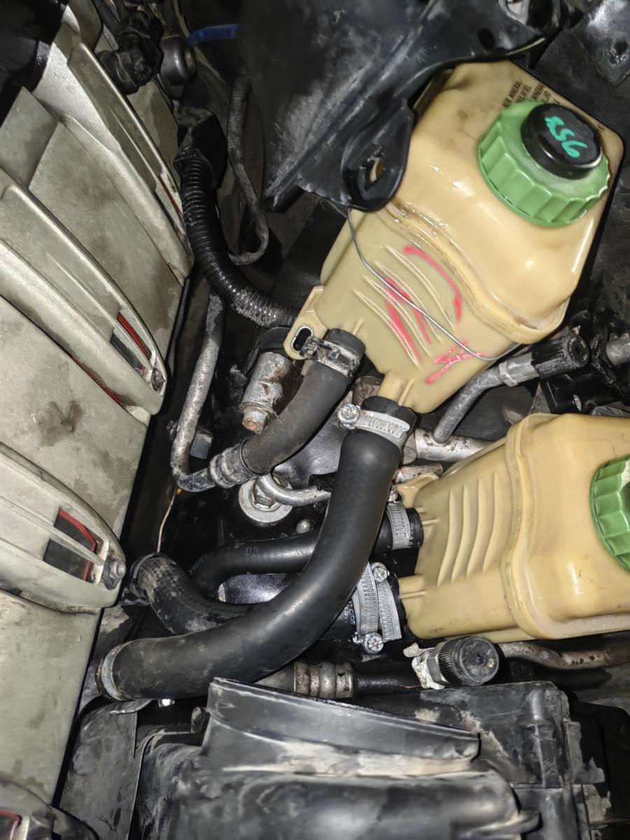

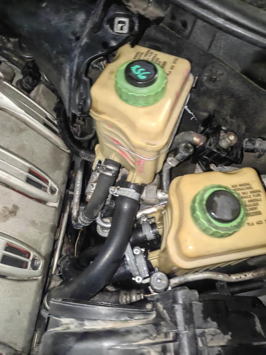

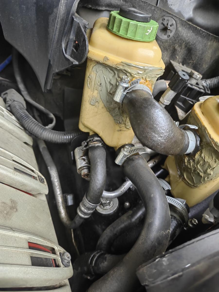

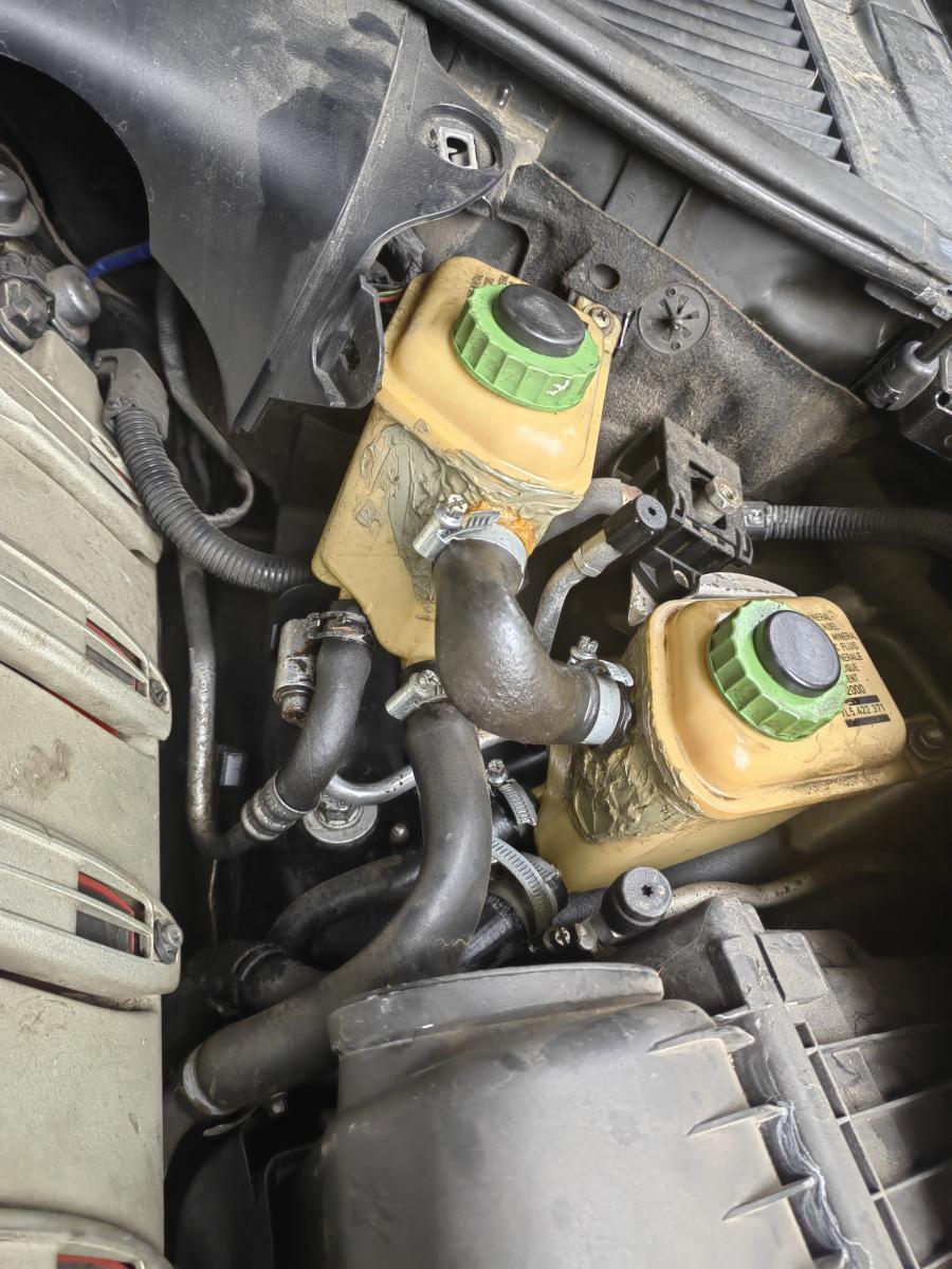

Здравствуйте помогите пожалуйста
Купил машину стояла вот такая порнография из бачков.
И при резких поворотах выскакивала ошибка pdcc
Решил поменять бочки , поменял все сделал.
Еду смотрю дым из под капота.
В итоге жидкость уходит из одного бочка в другой.
Видимо эта перемычка и стояла для этого ,но так же не должно быть

05.07.2024, 15:07   #12
Сообщение от adi444 Посмотреть сообщение
Здравствуйте
Заменить насос тандемного типа системы ГУР и PDCC, с обязательной промывкой обоих систем
