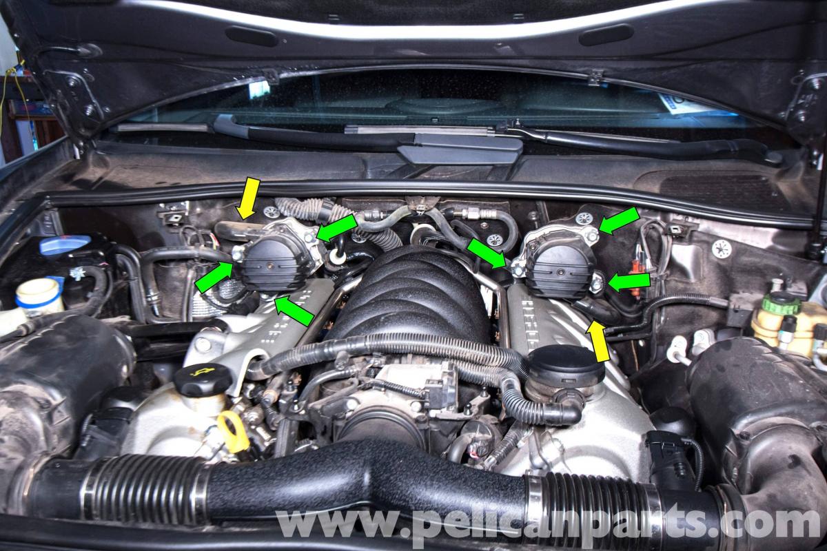

@Владимир Маркин, а при прошивке евро2 снимаются эти дополнительные помпы?

Нет конечно

Нет конечно
хм, а мне сняли)
сказали с евро2 они не используются.
