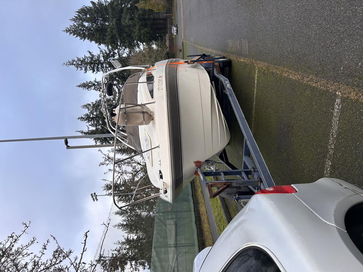

Добрый день , хочу дополнить отзыв
Блок как-то сам адаптировался у меняя теперь все работает корректно.
Буксировал лодку вес лодки и прицепа 3.5т +/-
Справился на отлично , расход правда был 18-22л но я ехал в горной местности постоянно спуск/подъем
вообщем он может все)
всем удачи
