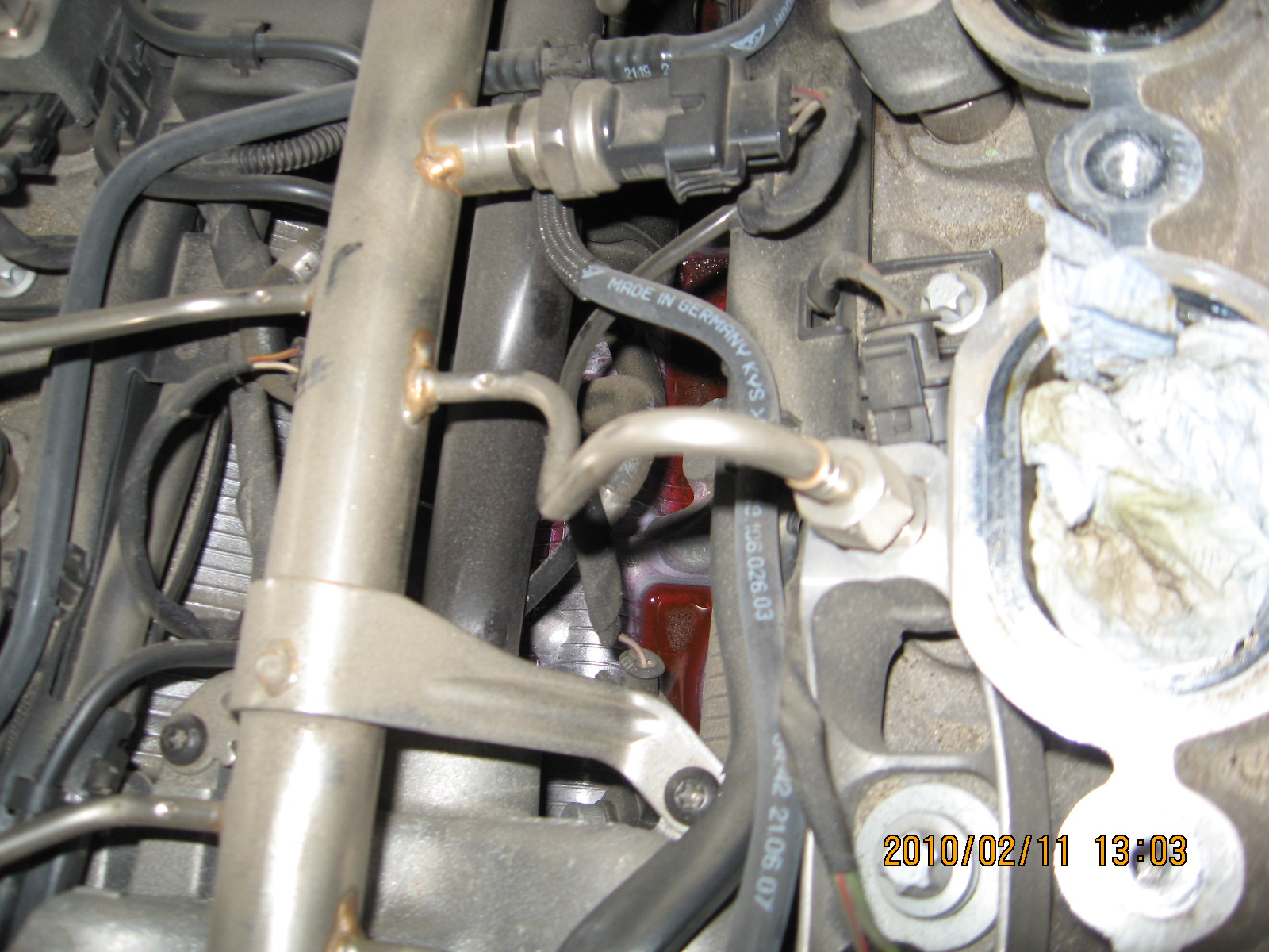

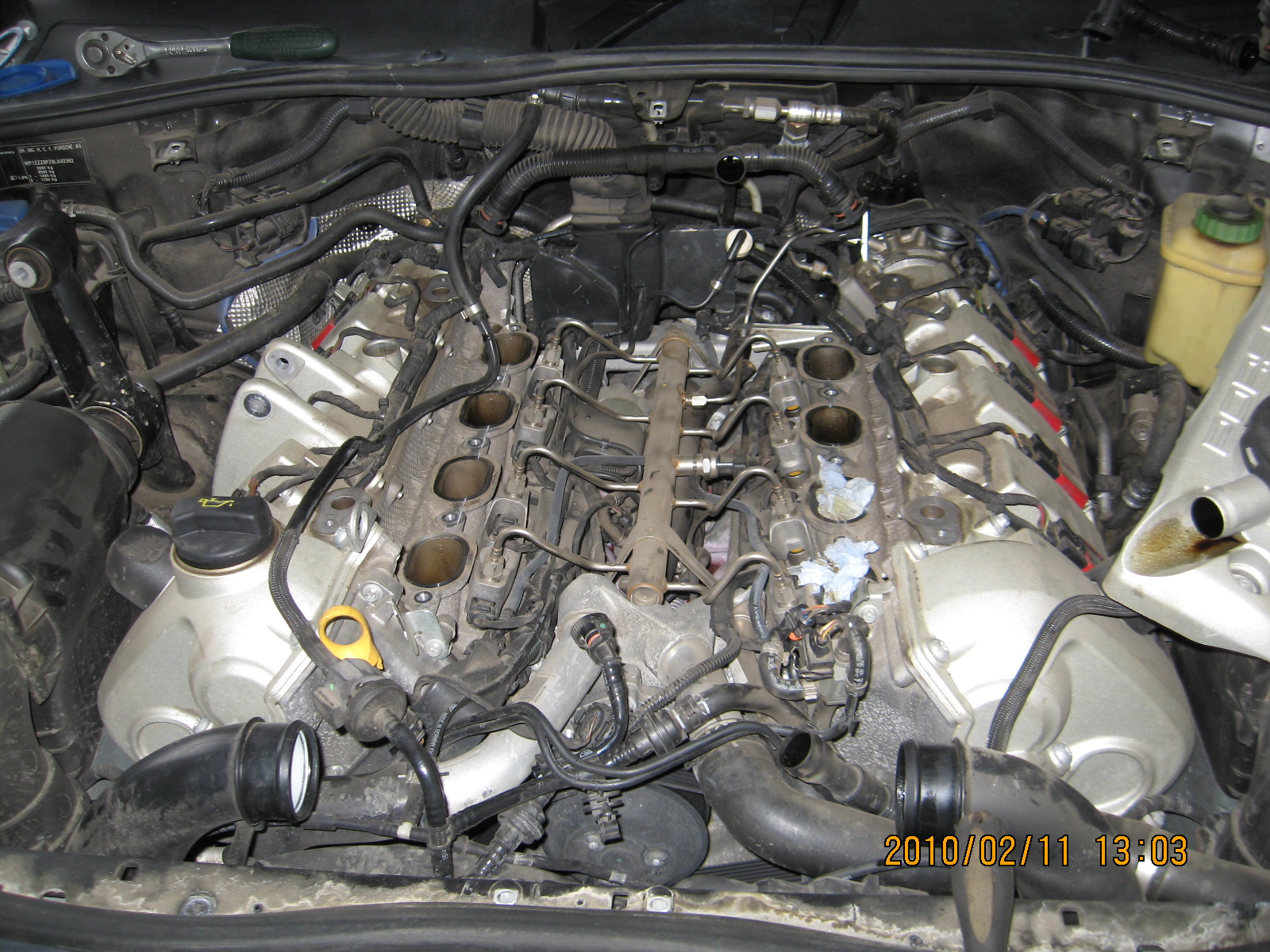

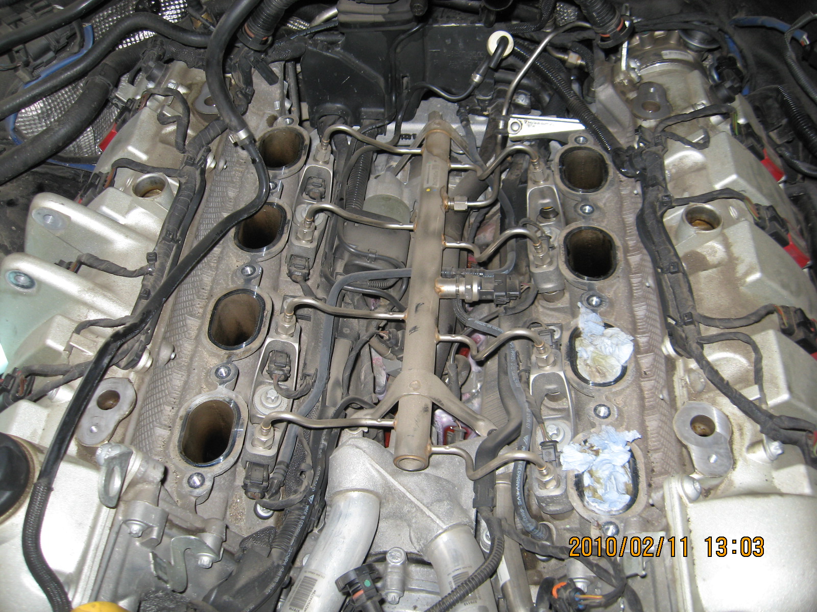

11.02.2010, 19:08   #14
Продолжение следует,
только уже на рестайллинге....
ID:	777   Нажмите на изображение для увеличения
ID:	778   Нажмите на изображение для увеличения
