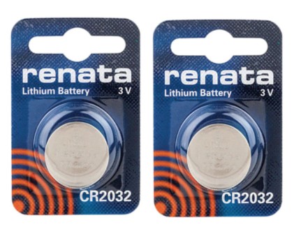

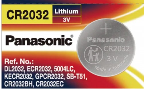

Добрый день. Подскажите пожалуйста что делать. Пульт ДУ разряжается батарейка за две недели. Напряжение падает до 2.8 вольта и пульт перестаёт работать. При замене на новую батарейку все работает. Но батарейки также хватает на две, три недели. В чем может быть проблема. VIN WP1ZZZ9PZ6LA84294
24.01.2022, 18:15   #14
Сообщение от MVVMES Посмотреть сообщение
Добрый день.
Батарейку ставьте только оригинальную 2-х видов (во вложении)
Если будет аналогичная ситуация, менять ключ зажигания
