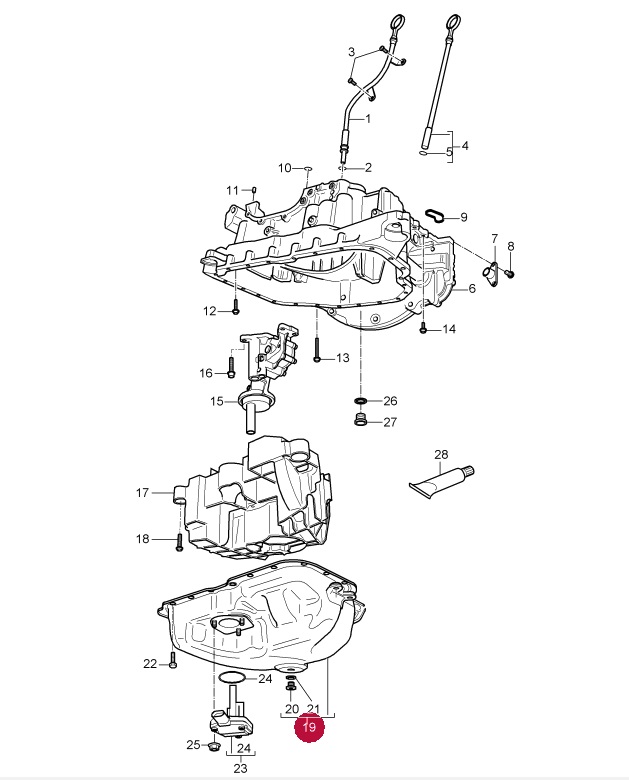

Сообщение от vambader Посмотреть сообщение
Точно подтекание. Вопрос: сколько стоит заменить прокладку? Или если она не меняется отдельно, то сколько стоит заменить поддон целиком? Запчасти отдельно + работа отдельно. Можно в личку, если не хотите здесь цены писать.
На CAYENNE DIESEL нет прокладки нижнего масляного поддона двигателя. Только герметик меняется и все.
Запчасти (13000 руб.):
-герметик
-масло моторное
-фильтр масляный
-кольцо под сливную пробку
-болт шестигранный масляного поддона 23 шт.
-болт переднего подрамника 4 шт.
-очиститель универсальный
Работы (8000 руб.):
1. Снять кронштейн опоры двигателя (подрамник передний двигателя)
2. Слить моторное масло.
3. Отвернуть крепежные винты на трубопроводе ОЖ.
4. Отсоединить электрический разъем на датчике уровня масла
5. Отвернуть масляный поддон
6. Извлечь масляный поддон.
7. Удалить остатки герметика на масляном поддоне и на верхней части масляного поддона.
8. Очистить уплотнительные поверхности
9. Отрезать наконечник тюбика по метке
10. Нанести слой герметика по всему периметру очищенного и обезжиренного масляного поддона. Разгладить слой герметика по внутренней стороне винтовых отверстий.
11. Заменить крепежные болты масляного поддона (крепежные болты масляного поддона необходимо всегда менять)
12. Установить масляный поддон
13. Затянуть крепежные винты на трубопроводе ОЖ.
14. Установить кронштейн двигателя
15. Заменить фильтр масляный
16. Залить моторное масло
Название: CAYENNE DIESEL поддон двигателя.jpg
