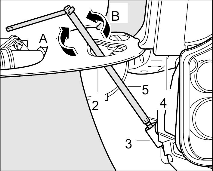

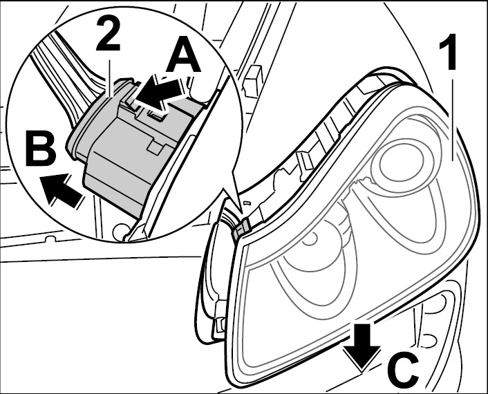

System fault headlamp выскочила ошибка и дворники встали колом. На улице ливень. За что мне-то санкции немцы устроили? Как до дома доехать?Владимир Маркин,
Снимите сначала одну фару, закройте капот и попробуйте дворники, потом другую фару.
Скорее всего замыкание по шине CAN произошло
Разблокировка головной фары
A - Направление вращения для левой головной фары
B - Направление вращения для правой головной фары
2 - Накладка
3 - Разблокировка головной фары
4 - Крылья
Демонтаж головной фары
Разблокировать разъем -2- -стрелка A- и снять с основной фары -стрелка B- .
Вынуть основную фару -1- из крыла вперед -стрелка C- .

23.12.2014, 22:15   #12
