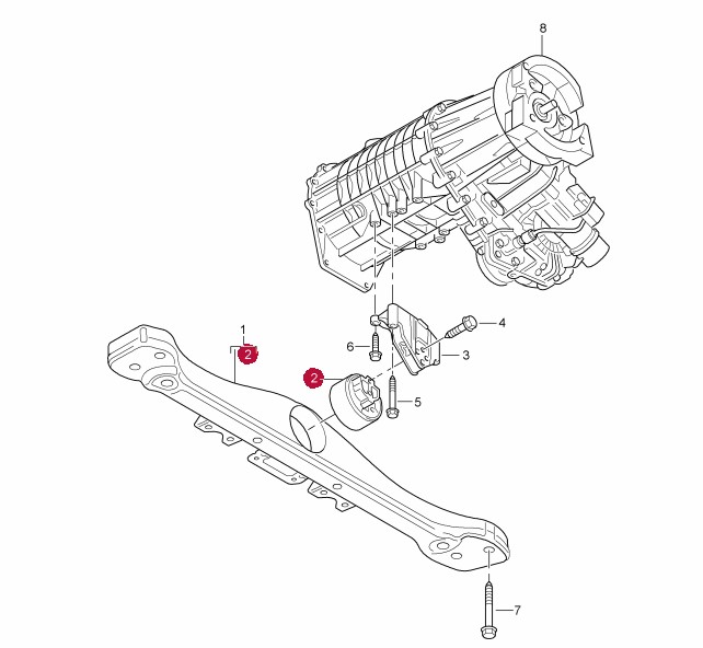

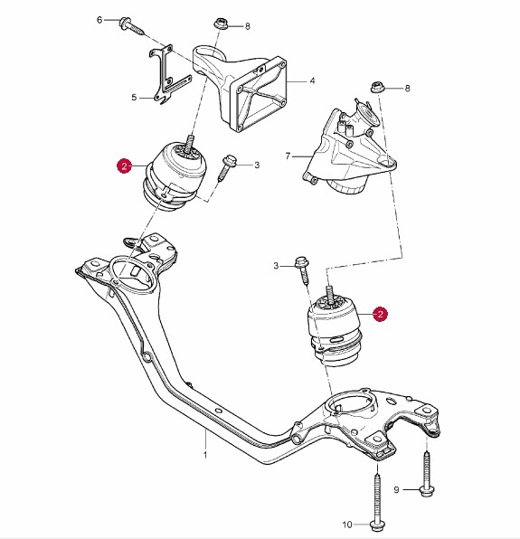

вот тут на фото сверху что за подушка?

Сообщение от Prometheus_redstar Посмотреть сообщение
На рисунке гидроопоры двигателя и опора коробки
Название: Гидроопора двигателя.jpg
ID:	16866   Нажмите на изображение для увеличения

лью 95 g-drive всегда, годится?
стоит ли менять опору коробки при замене гидроопор? если да - подскажите номер запчасти пожалуйста для 3,2 vin WP1AA29P24LA23974
09.04.2018, 20:08   #15
На 95-м свечи горят быстро. (98-й или 100-й)
По осмотру принимают решение.
95537505720 опора КП
