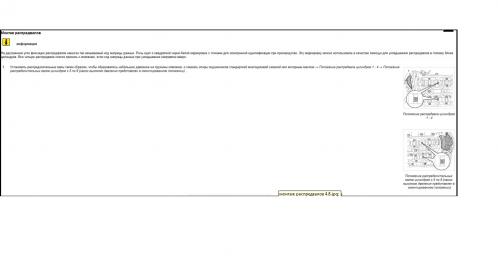

08.08.2014, 15:20   #14
Amanw12
если выставляю так распредвалы и фиксирую их фиксаторами, валы пропорачиваются градусов на 7-10 это нормально?

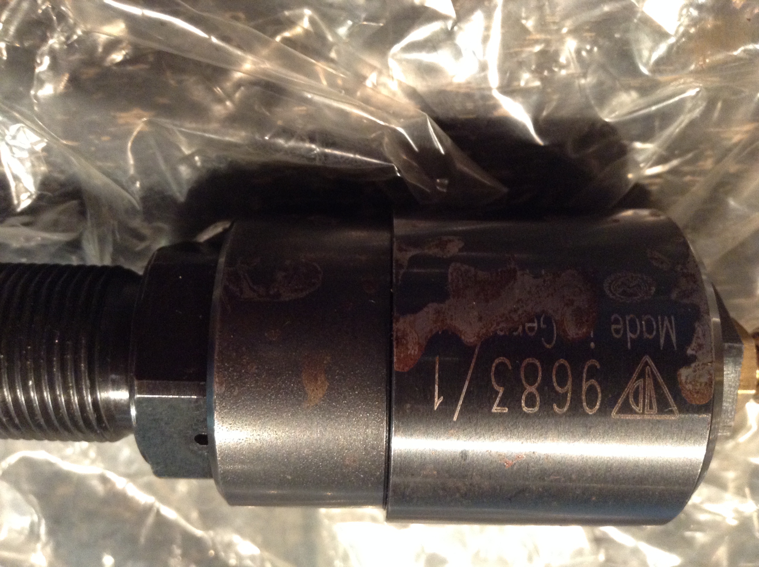

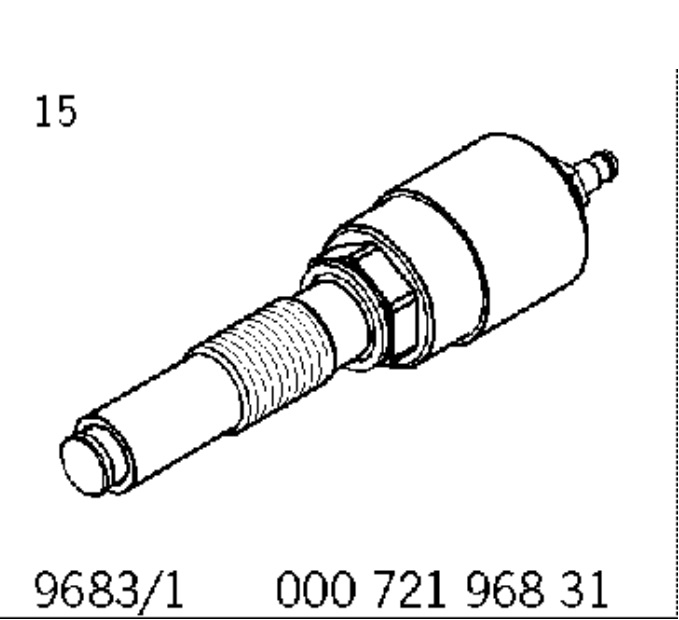

Само приспособление пневмотическое имееться, но резьба 0,75, а не 1,25.
08.08.2014, 16:50   #19
Сообщение от Amanw12 Посмотреть сообщение
тогда это другой двигатель...сейчас сделаю фото и выложу, чтобы было понятно...

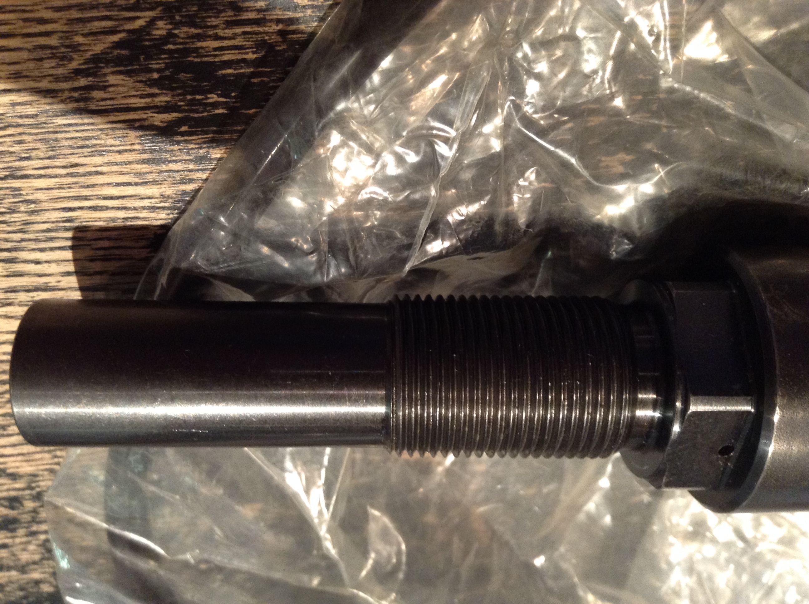

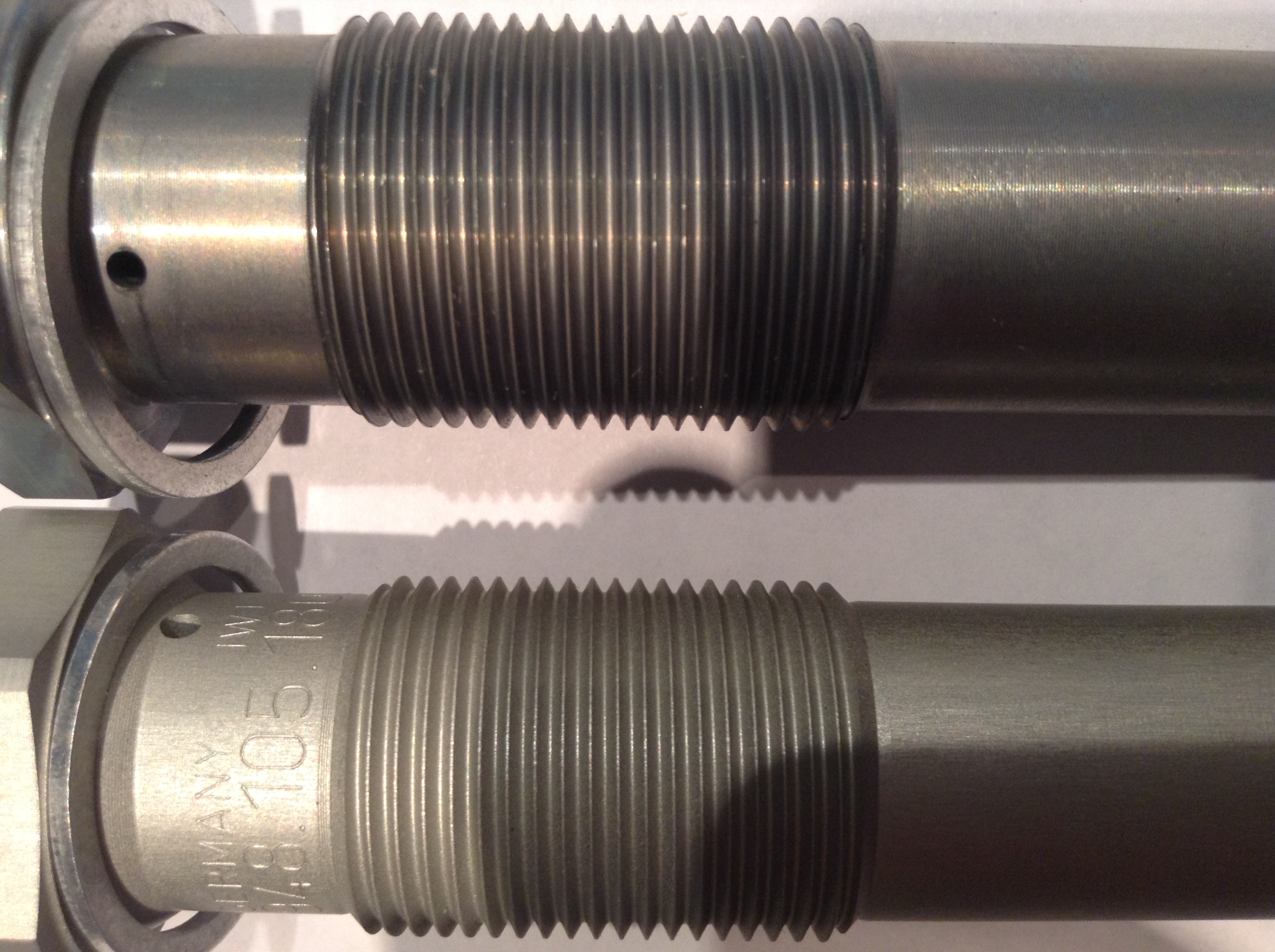

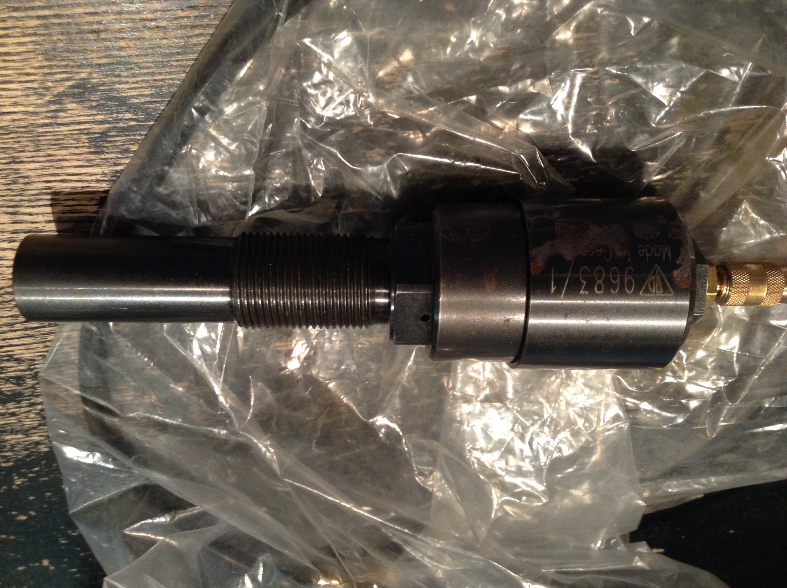

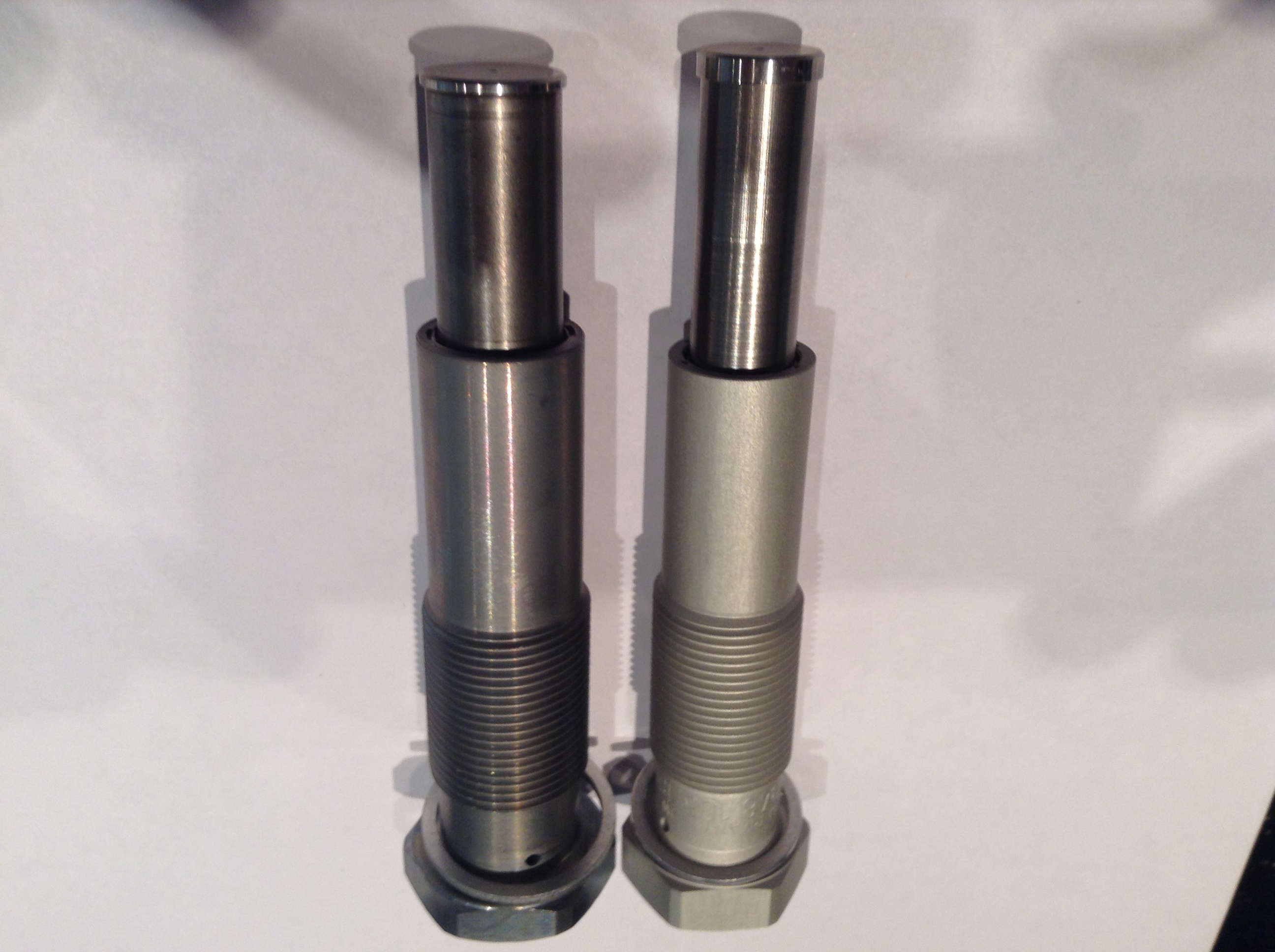

08.08.2014, 18:10   #20
фото 2-х натяжителей на 4.5 и 4.8 и приспособления на 4.8 вместо натяжителя цепи ГРМ...
