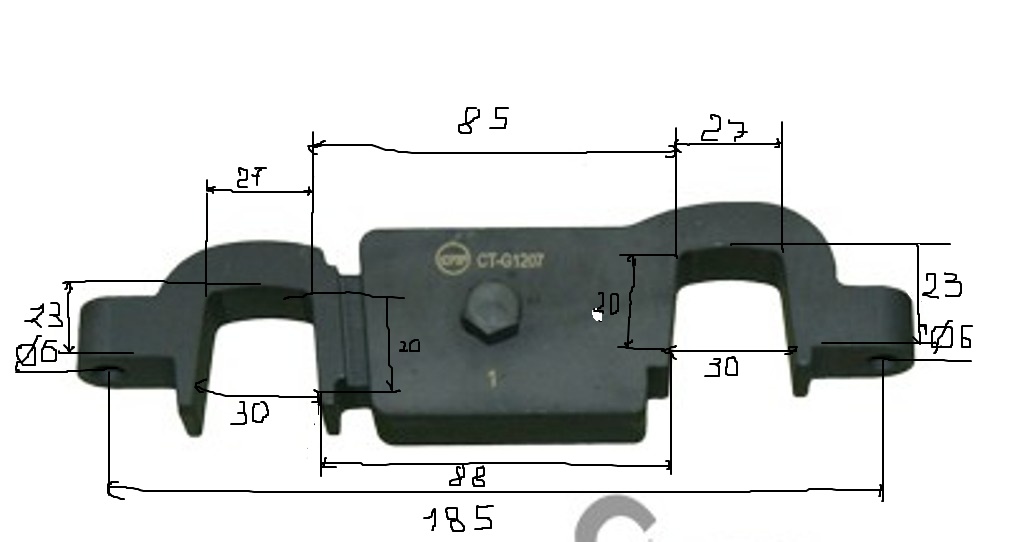

Кто нибудь знает размеры фиксаторов распредвалов?

17.04.2014, 16:59   #14
коляныч
прикинул размеры кондуктора рисовальщик из меня не какой но кому надо тот поймёт завтра будем изготавливать
