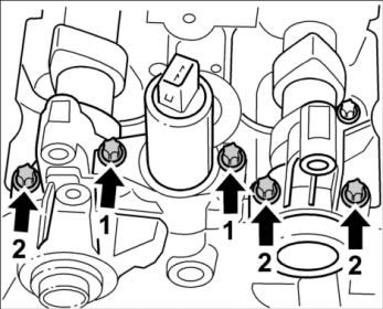

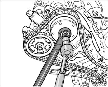

Добрый день. Если метки цепи ГРМ в норме, требуется менять фазовращатели с исполнительными элементами распредвалов...
