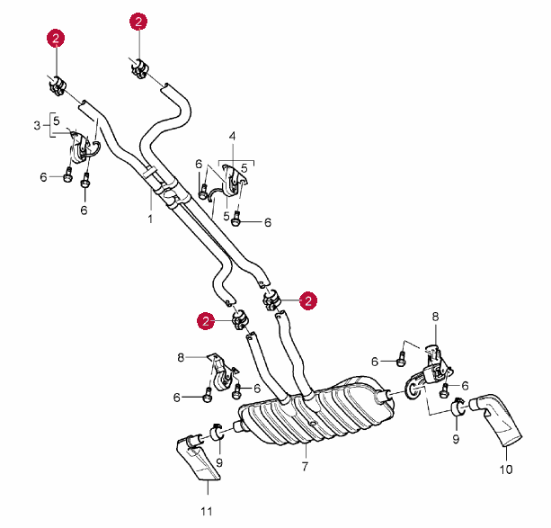

Владимир, добрый день!
Вопрос: замена трубчатых хомутов, подсекает глушитель.
цена вопроса, сроки.
S 2003.
22.05.2017, 13:03   #13
Сообщение от Паша Перцев Посмотреть сообщение
2476 руб. каждый хомут
По 800 руб. работа
Всегда в наличии
Время на выполнение работ 30-40 минут
