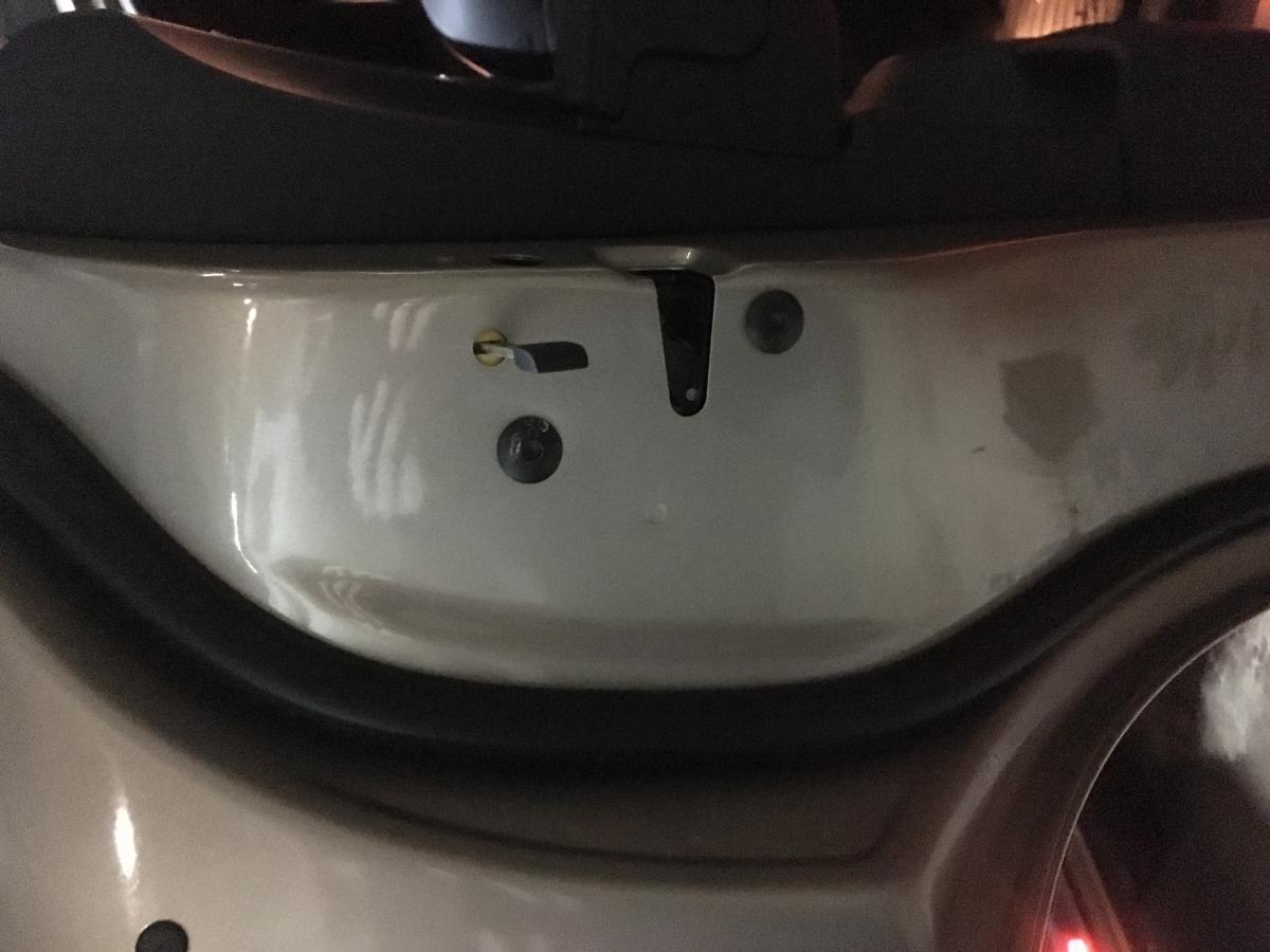

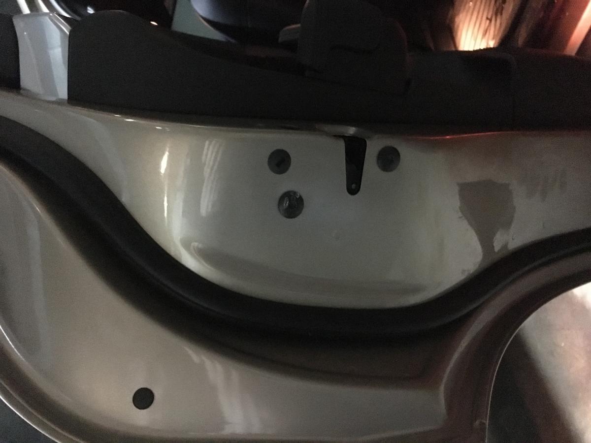

17.02.2017, 16:40   #11
Doroghkin
Аватар для Doroghkin
Фото закрывание двери, открыть возможно только с салона!
ID:	13784   Нажмите на изображение для увеличения

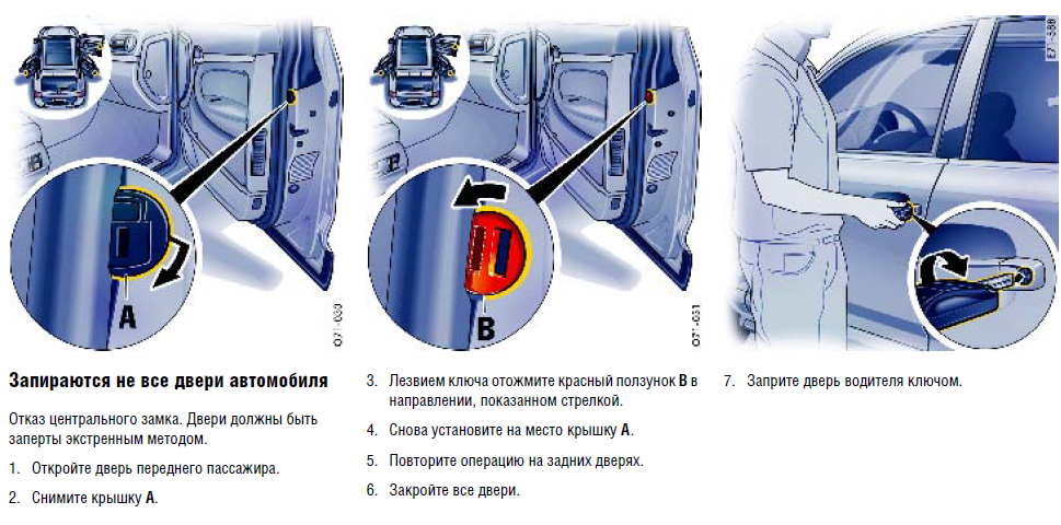

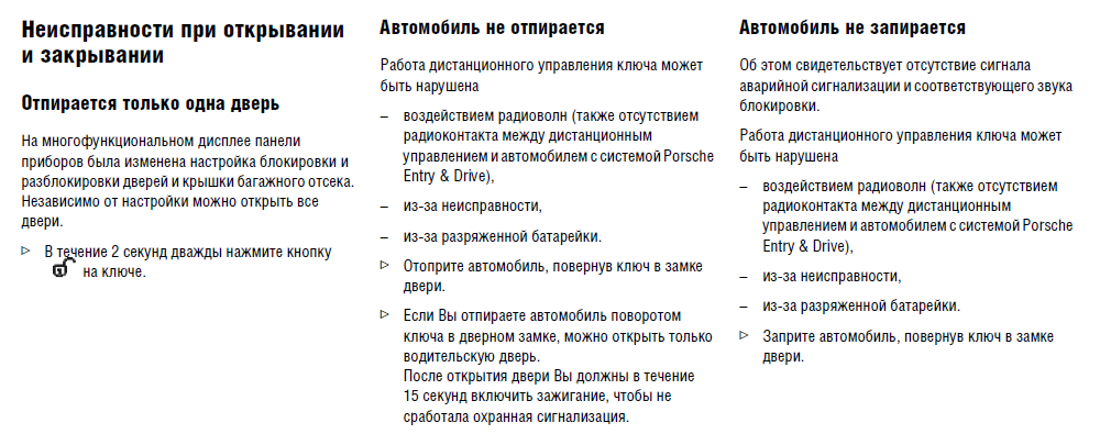

17.02.2017, 17:51   #12
Автомобиль не запирается.
Об этом свидетельствует отсутствие сигнала световой сигнализации и звука срабатывания замков.
Работа дистанционного управления ключа может быть нарушена:
- из-за электромагнитных помех (также отсутствие радиоконтакта между дистанционным управлением и автомобилем с системой Porsche Entry Drive),
- из-за неисправности,
- из-за разряженного элемента питания ключа.
Запираются не все двери автомобиля
Отказ центрального замка. Двери должны быть заперты аварийным методом.
1. Откройте дверь переднего пассажира.
2. Поверните блокиратор к наружной стороне двери с помощью аварийного ключа.
3. Повторите операцию на задних дверях.
4. Закройте все двери.
Тип файла: pdf ЦЗ.pdf (315.0 Кб, 143 просмотров)
03.05.2017, 23:56   #13
ASBorzakovsky
а на 955 такое не прокатит?
на сколько я помню, там такие же штуки, только это блокираторы от детей.

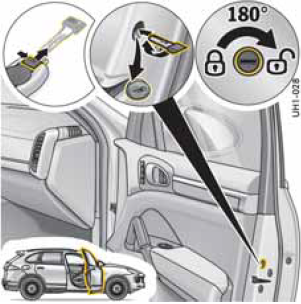

04.05.2017, 22:21   #14
Сообщение от ASBorzakovsky Посмотреть сообщение
ID:	14258   Нажмите на изображение для увеличения
05.05.2017, 18:49   #15
ASBorzakovsky
ага, значит все же метод есть, только не понятно, почему все начинается с двери пассажира, запутывает, я так понимаю, сделать это нужно только с той дверью, которая не запирается.
лично у меня перестала запираться задняя левая дверь, на открытие замок щелкает, на закрытие молчит, так же подглючивает зажигание света в салоне, когда открываешь эту дверь, это концевики, тут все понятно, а на закрытие что, весь этот механизм в замке двери? достаточно ли заменить замок двери для убийства обоих зайцев ?
05.05.2017, 19:34   #16
Верно
Да, если с проводкой проблем нет.
