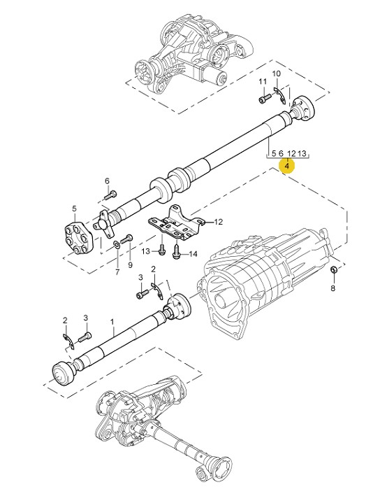

Сообщение от Lexa Посмотреть сообщение
Подскажите номер кардана WP1ZZZ9PZ9LA60856
95542102015 карданный вал задний

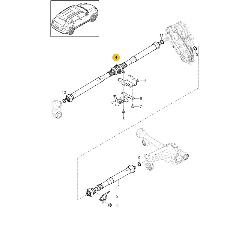

Добрый день. Подскажите номер заднего кардана WP1ZZZ92ZELA32936.
Может аналоги.
28.07.2020, 12:54   #15
Сообщение от KTroy Посмотреть сообщение
Добрый день.
95842101113 карданный вал задний
