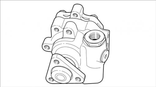

При вращении рулем на месте имеется дребезжание (вибрация) руля. Когда прогазаю, то вибрация уменьшается. Насос ГУРа?

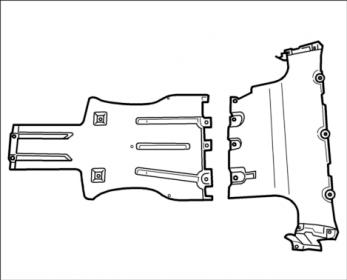

Можете дать инструкцию по замене насоса гур? Снимать бампер? Или снизу авто можно его открутить?

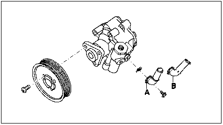

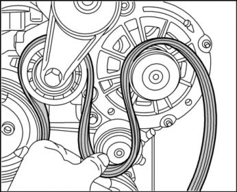

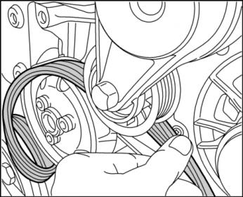

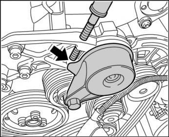

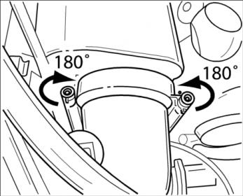

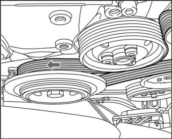

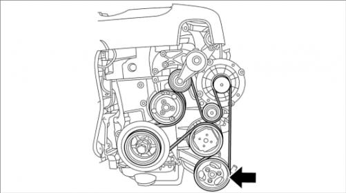

A - Saugstutzen ab Modelljahr 2006
B - Saugstutzen bis Modelljahr 2005
Die Hydraulikpumpe, die bei Fahrzeugen bis Modelljahr 2005 verbaut worden ist, läuft als Ersatzteil aus. Es wird nur noch die neue Hydraulikpumpe ab Modelljahr 2006 angeboten.
Mit dem Einsatz der neuen Hydraulikpumpe ab Modelljahr 2006 kommt ein geänderter Saugstutzen für die Saugleitung zum Hydraulikbehälter, mit einer geänderten Schlauchführung, zum Einsatz.
Ersatzteile für Fahrzeuge ab Modelljahr 2006:
Neue Hydraulikpumpe, inklusive dem neuen Saugstutzen für die Saugleitung zum Hydraulikbehälter.
Bei Fahrzeugen bis Modelljahr 2005 muss die neue Hydraulikpumpe verbaut werden. Dazu muss der Saugstutzen an der Hydraulikpumpe, für die Saugleitung zum Hydraulikbehälter, umgebaut werden.
Ersatzteile für Fahrzeuge bis Modelljahr 2005:
Neue Hydraulikpumpe
Alter Saugstutzen (wird als Ersatzteil angeboten)
O-Ring
6-Kant-Schraube.
Hintergrund für die geänderte Saugleitung zum Hydraulikbehälter ist der Einsatz einer neuen Lichtmaschine ab Modelljahr 2006. Sollte ein Umbau dazu notwendig werden, finden Sie nähere Informationen in der Reparaturanleitung → 272255 Drehstromgenerator ersetzen.

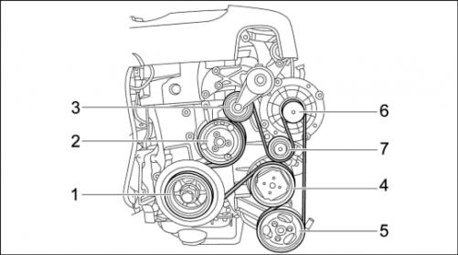

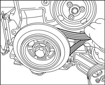

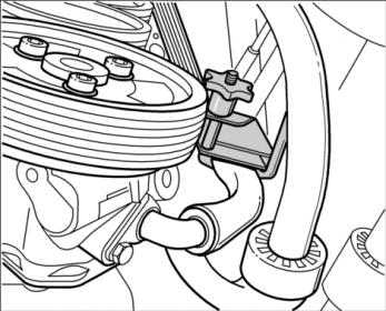

1. Hydraulikpumpe Saugstutzen umbauen (falls erforderlich bis Modelljahr 2005). Neuen O-Ring und 6-Kant-Schraube verwenden.
2. Riemenscheibe von alter Hydraulikpumpe an die neue Hydraulikpumpe umbauen.
ID:	7755   Нажмите на изображение для увеличения
ID:	7756   Нажмите на изображение для увеличения
