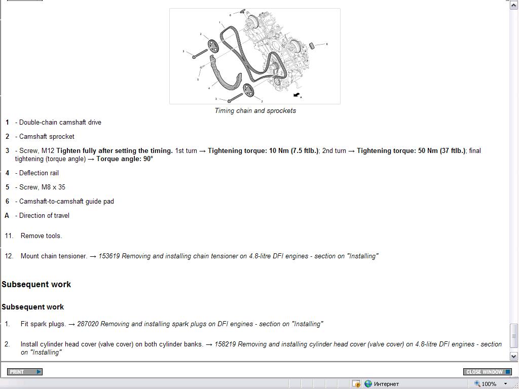

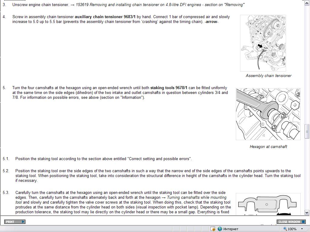

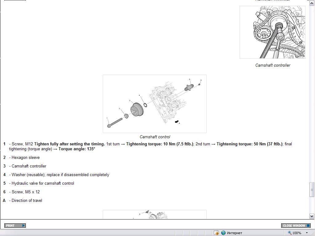

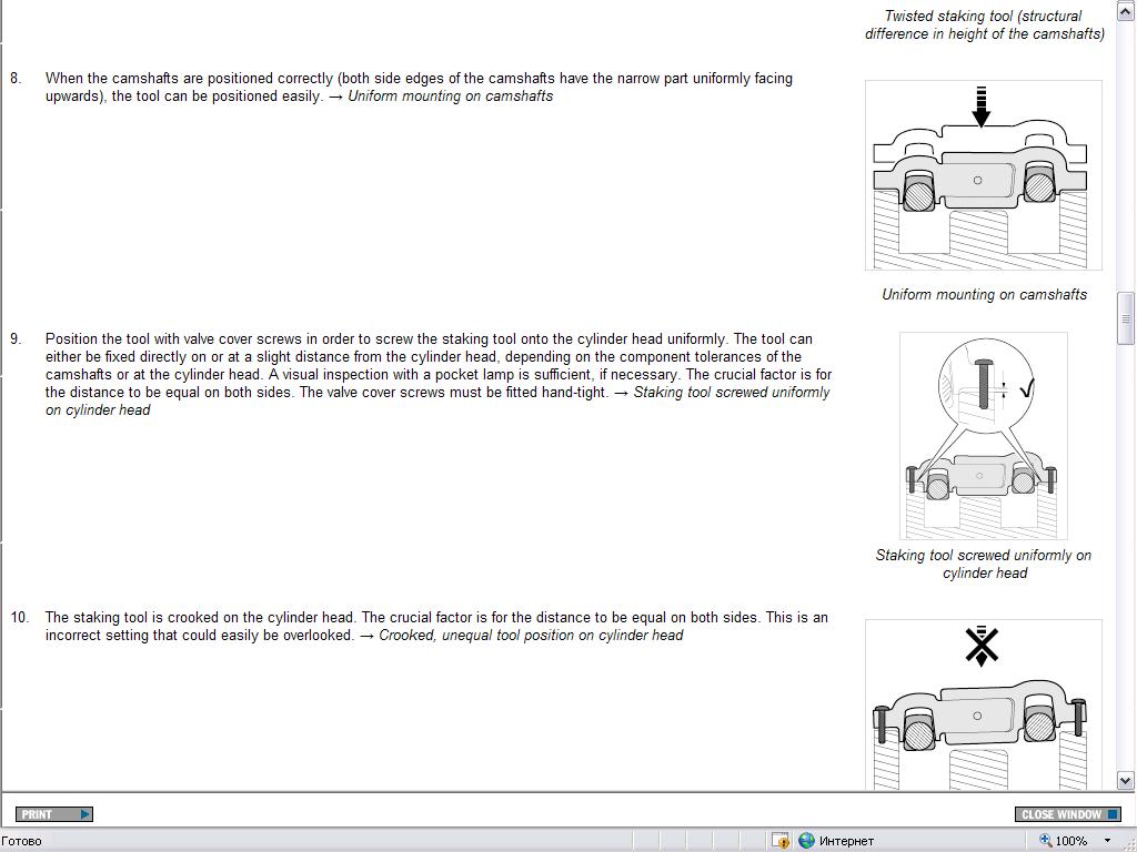

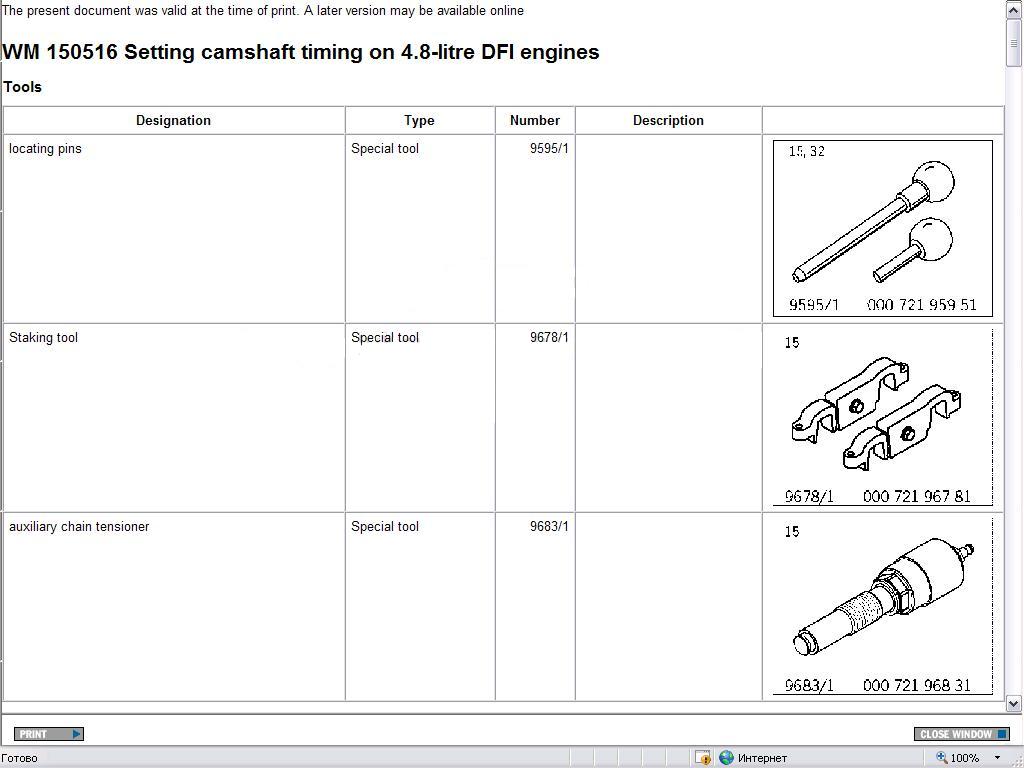

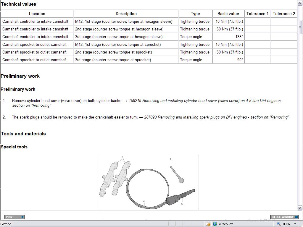

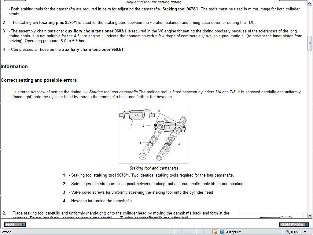

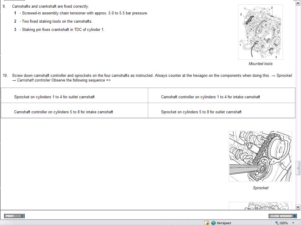

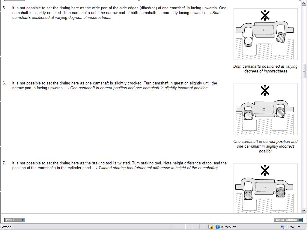

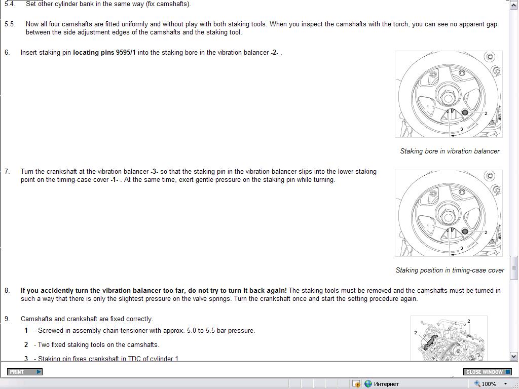

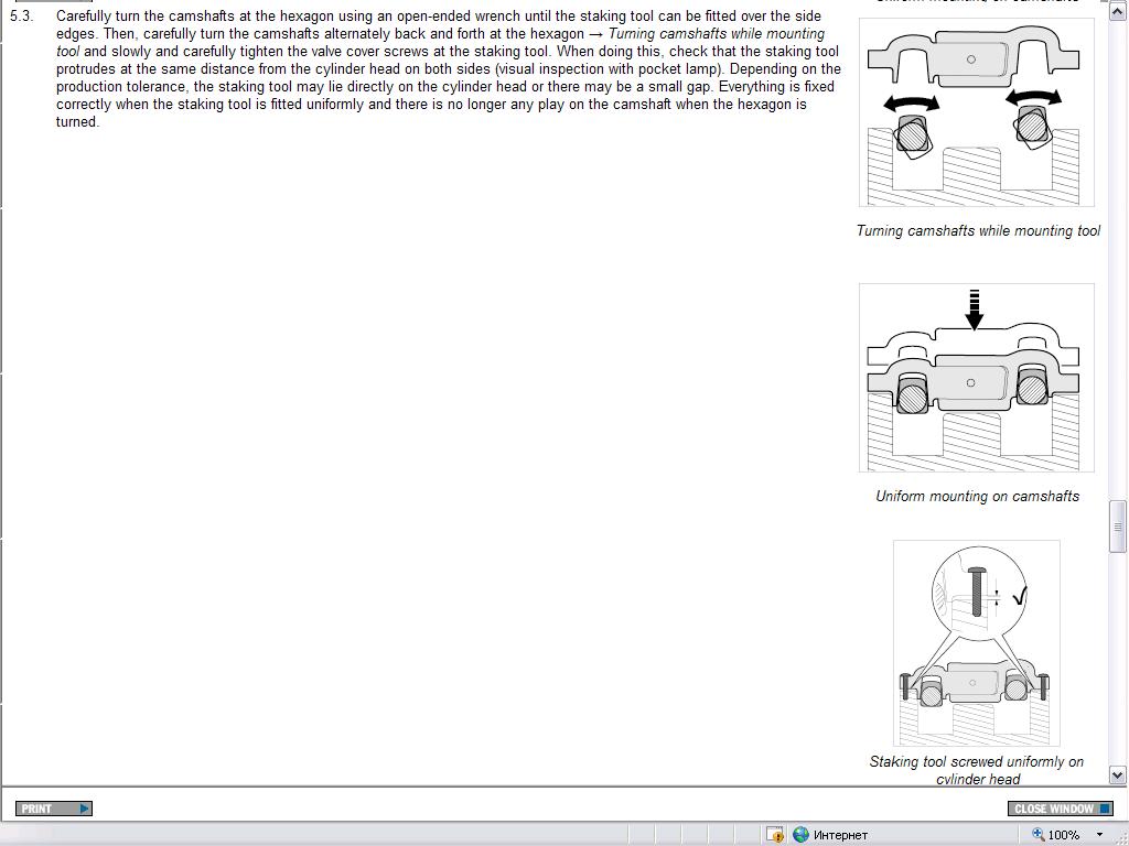

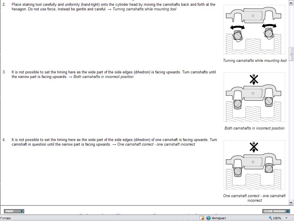

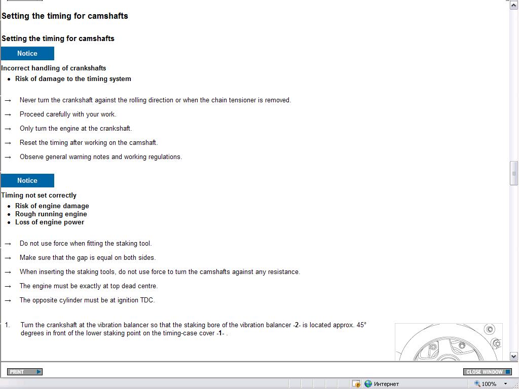

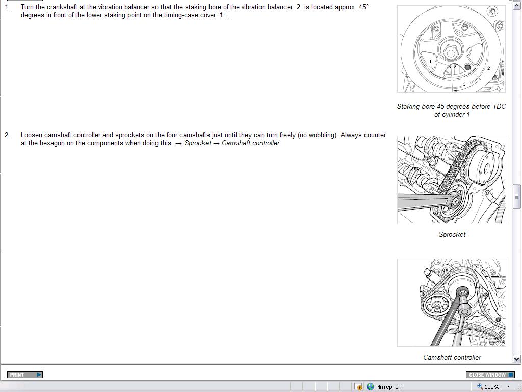

Люди выручайте нужны метки ГРМ, как правильно выставить цепь, может кто ссылку даст, где об этом сказано. 4,8 бензин 2008 г. в.
04.09.2010, 18:04   #14
Сообщение от dora78 Посмотреть сообщение
приспособления нужны для распредвалов, без них никак....
