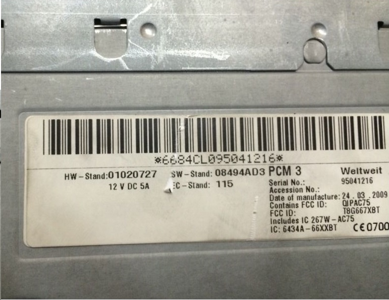

Вопрос к Владимиру.У меня 957S (VIN WP1ZZZ9PZ8LA31564), установлена PCM 2.1 ,предложили такой PCM 3.0 вариант за разумные деньги.Хотелось бы узнать это Low или High, и что необходимо для её установки и активации.

08.05.2015, 11:08   #15
На 2-й фото есть информация по комплектации PCM 3.0.
Магнитола без CD чейнждера (DVD SINGLE).
