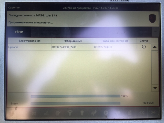

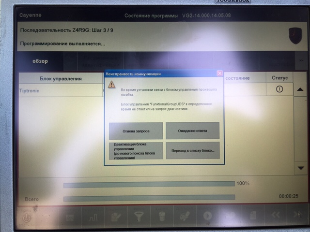

14.05.2015, 21:10   #20
janik
Владимир, добрый вечер.
Сделали по вашей инструкции. Перепрограммирование блока управления коробки передач Tiptronic. Программирование не было завершено, все остальные попытки не увенчались успехом. Куча ошибок, коробку не видит. Даже не знаем, что делать дальше.
ID:	10793   Нажмите на изображение для увеличения
