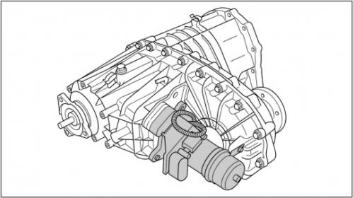

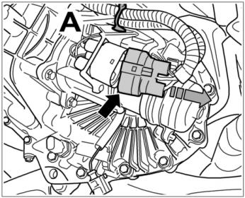

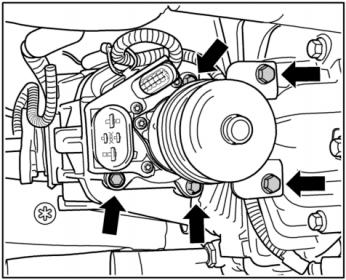

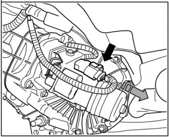

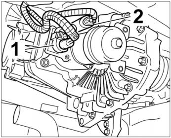

мотор раздаточной коробки проверяется диагностическим оборудованием PIWIS при исправном (новым ПО) блоке управления раздаточной коробки

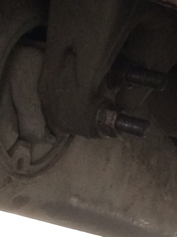

20.09.2014, 13:57   #12
gyginot271

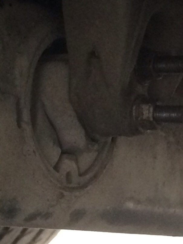

Владимир добрый день, ситуация такая меняли мне в одном очень хорошем сервисе раздатку и закрепили ее на опоре всего одним болтом, второй сломали и мне не сказали, поехал в отпуск и один болт не выдержал, раздатка опустилась, карданы пошли на излом, все произошло по трассе, пришлось проехать так км 500 до сервиса, в сервисе мне высверлили болты, поставили новые, остался гул начинается примерно с 50 км/ч и примерно до 110 км/ч потом вроде утихает и после 130 опять начинается, имеется стук подвесного немного, хотя подвисной в хорошем состоянии, заменил муфту т.к ее погнуло, подскажите пожалуйста из за чего может быть гул? я посмотрел как закрепили раздатку и мне кажется что она закреплена чуть выше чем нужно, фото чуть позже загружу
20.09.2014, 14:59   #13
проверьте люфты фланцевых соединений и люфты карданных валов, состояние трансмиссионного масла на наличие металлической стружки, цвет масла...
21.09.2014, 15:38   #14
gyginot271
[ATTACH]Нажмите на изображение для увеличения
вот фотографии того как мне поставили раздатку, если конечно у меня получилось их загрузить
22.09.2014, 21:29   #15
на фото очень плохо видно, но можно проверить метки карданных валов, все ли правильно стоят...
23.09.2014, 10:16   #16
gyginot271
а как это сделать? ни одной метки не видел, только грузики балансировочные
23.09.2014, 11:52   #17
Сообщение от gyginot271 Посмотреть сообщение
http://forum.cayservice.ru/showthread.php?t=489
