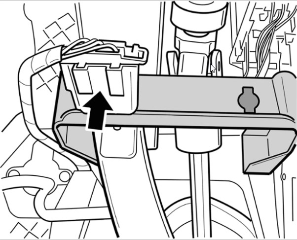

Уезжал, поэтому и "заморозил" тему. Но она до сих пор актуальна. Сегодня заказал новый концевик, попробую еще раз его поменять следуя рекомендациям. Всем спасибо
При установке нового ,учтите что вставлять нужно разобранный датчик,дабы не сломать переключатель не концевике!!!
2раза сам ломал.Сначала достаньте планку над пластиной с контактами,затем саму пластинку,потом следует снятие круглой защёлки,а потом уже можно вывернуть всё остальное...Теперь я понимаю,почему немцы проиграли войну..
У них криворуких ещё больше ,чем на ладе)))Проверено многими вечерами под Кайеном.Уже пол авто переделал под себя
21.12.2022, 14:31   #12
Демонтаж выключателя стоп-сигналов
Информация
Регулировка положения выключателя сигналов торможения не допускается!
Чтобы гарантировать достаточную надежность посадки выключателя сигналов торможения, его можно устанавливать только один раз.
После замены частей держателя необходимо установить новый датчик!
При снятии необходимо обратить внимание на следующее:
1 Педаль должна находиться в исходном положении, т.е. прилегать к штанге толкателя.
2 Повернуть выключатель на 45° влево и снять.
21.12.2022, 14:32   #13
Монтаж выключателя стоп-сигналов
При установке учитывать следующие работы:
1 Перед монтажом выключателя вынуть из него толкатель в сборе.
2 При не нажатой педали тормоза вставить выключатель в гнездо и повернуть по часовой стрелке до упора со щелчком. Таким образом, происходит точная регулировка длины штанги толкателя.
3 Проверить работу выключателя стоп-сигналов.
Название: Выключатель стоп-сигналов обзор.jpg
