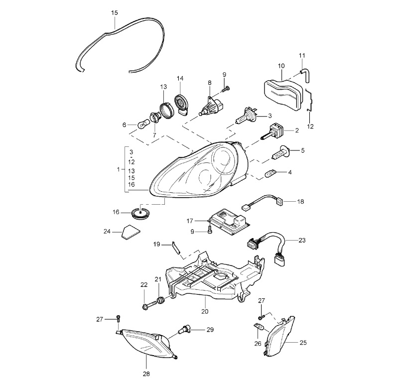

10.12.2014, 14:45   #14
Дмитрий Карвицкий
схожая тема,
моргала правая фара. то стабильно горела, то могла погаснуть сама и так же сама зажечься. и постоянно ошибки кидает.
поменял местами блоки розжига - все тоже - правая грешит.
поменял местами "переходник", который там торчит (20см с двумя разъемами) - все равно правая моргает.
попробовал немного пошевелить шлейф в месте его ответвления на фару... и кажется ОНО тут. по мере шевеления - поведение меняется.
вопрос собственно следующий: лечится ли локально или менять шлейф?, и как блин его вытащить???
10.12.2014, 14:58   #15
о каком шлейфе идет речь?
Название: Фара ксенон.jpg
