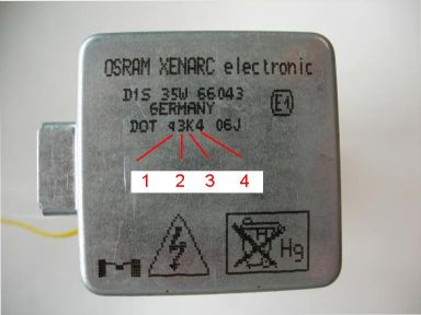

Для этого, если неисправность наблюдается только с одной стороны, проверить дату выпуска ламп на другой (исправной) стороне. На илл. 1 (см. ниже) показан пример лампы со старой датой выпуска, которая должна быть в соответствии с указанием выше заменена из профилактических соображений.

Илл. 1) Маркировка ксеноновых ламп
1: место производства q = Берлин
2: год выпуска 3 = 2003
3: неделя выпуска, обозн. буквами в алф. порядке: a-z соотв. календ. неделе 1-26, A-Z соотв. календ. неделе 27-52
4: день недели (в неделе выпуска)
Допускается установка ламп только с датой выпуска начиная с 2007 года.
