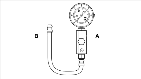

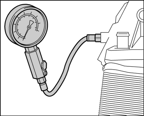

Вы давление моторного масла замеряли? Датчик давления моторного масла проверяли?
01.02.2015, 18:57   #15
tizn
Датчик поставил новый, проблема не решилась.
Поэтому завтра будем мерить давление, и если низкое, то менять масл насос
01.02.2015, 19:10   #16
Сообщение от tizn Посмотреть сообщение
Давление моторного масла манометром замеряли?
Частота вращения коленвала [об/мин]/
Давление масла [бар]
600/
1,0
2000/
с 3,0 по 5,5
> 2000/
До макс. 7,0
При давлении выше 7 бар, необходима дальнейшая диагностика => если неисправен клапан избыточного давления масляного насоса => следует заменить масляный насос
информация
Давление масла может быть слишком низким по следующим причинам:
Из-за разжижения масла.
Неисправность масляного насоса.
Слишком большие зазоры в подшипниках (например, в подшипниках коленвала).
Слишком низкий уровень масла.
Неисправный клапан регулирования давления масла.
Залито неправильное масло. Измерения проводить только с маслом, разрешенным Porsche.
