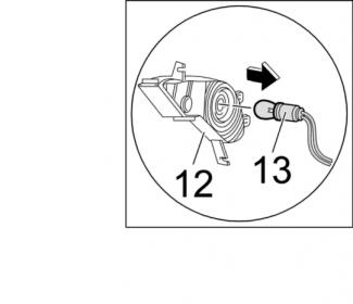

06.04.2011, 14:11   #13
демонтаж переднего бампера...
