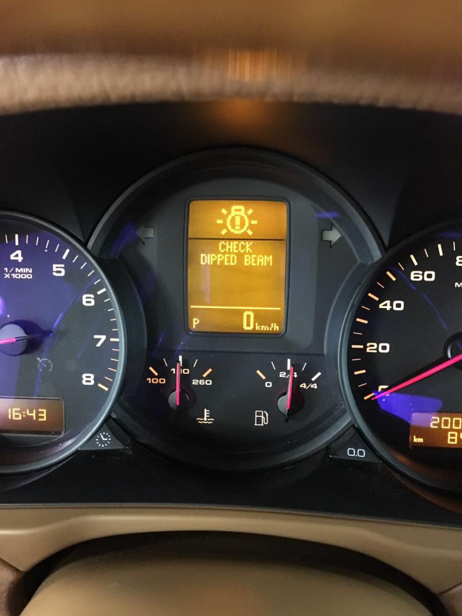

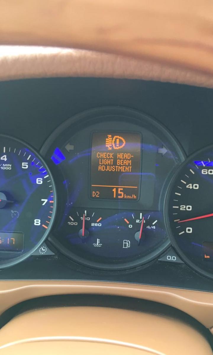

Добрый день! Подскажите пожалуйста, в чем может быть проблема, горит чек (фото во вложении)

Добрый день.
Нужно опросить блоки управления передних фар на наличие неисправностей.
