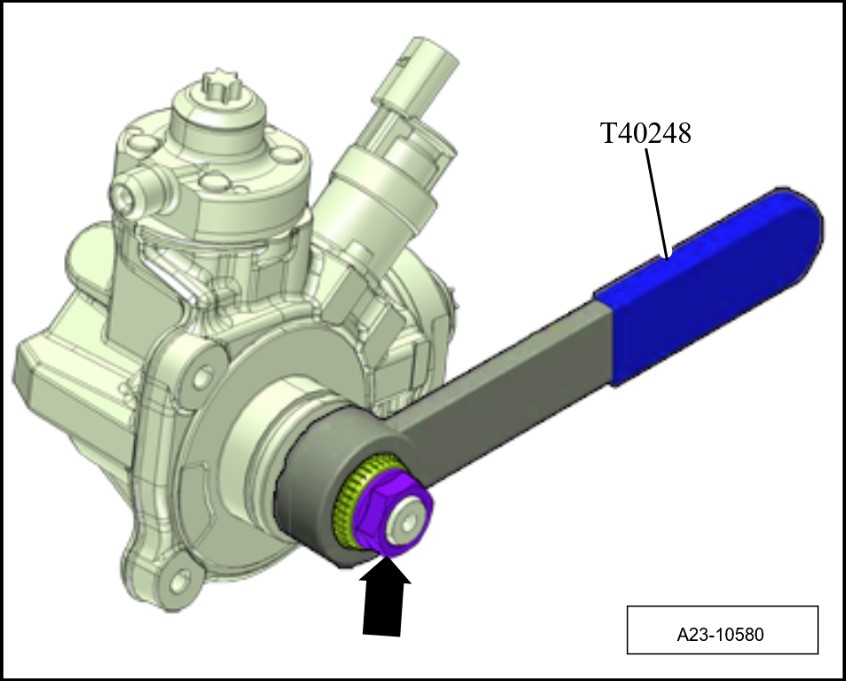

2 Если насос высокого давления меняется, то предварительно необходимо переставить адаптер для звездочки.
2.1 Для ослабления и затяжки гайки -стрелка- использовать T40248 - контропору или T40292 - контропору.
2.2 Отсоединить адаптер с помощью съемника, например Kukko 15–1/17–1 и 18–1.

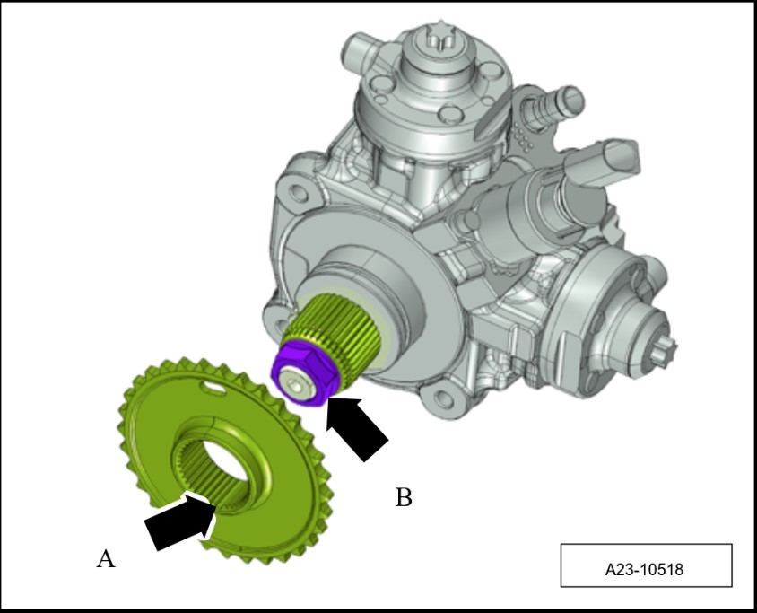

3 Ввести насос высокого давления в звездочку и затянуть крепежные винты насоса высокого давления.
3.1 Двойной зубчатый элемент звездочки -стрелка A- должен совпадать с пазом -стрелка B- адаптера на вале насоса высокого давления.
