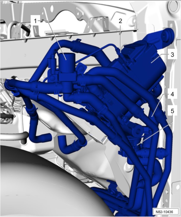

Проверьте еще раз внимательно
1 Ходовой клапан
Название: Обзор автономного отопителя.jpg

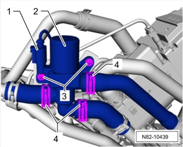

Ходовой клапан
1. Пережать шланги ОЖ с помощью 3094 - шланговых зажимов , снять пружинные хомуты -4- на ходовом клапане -2- с помощью Nr.72-1 - монтажных клещей и снять шланги ОЖ с ходового клапана.
2. Отсоединить разъем -1- ходового клапана -2- .
3. Отвернуть и снять винты -3- ходового клапана -2- .

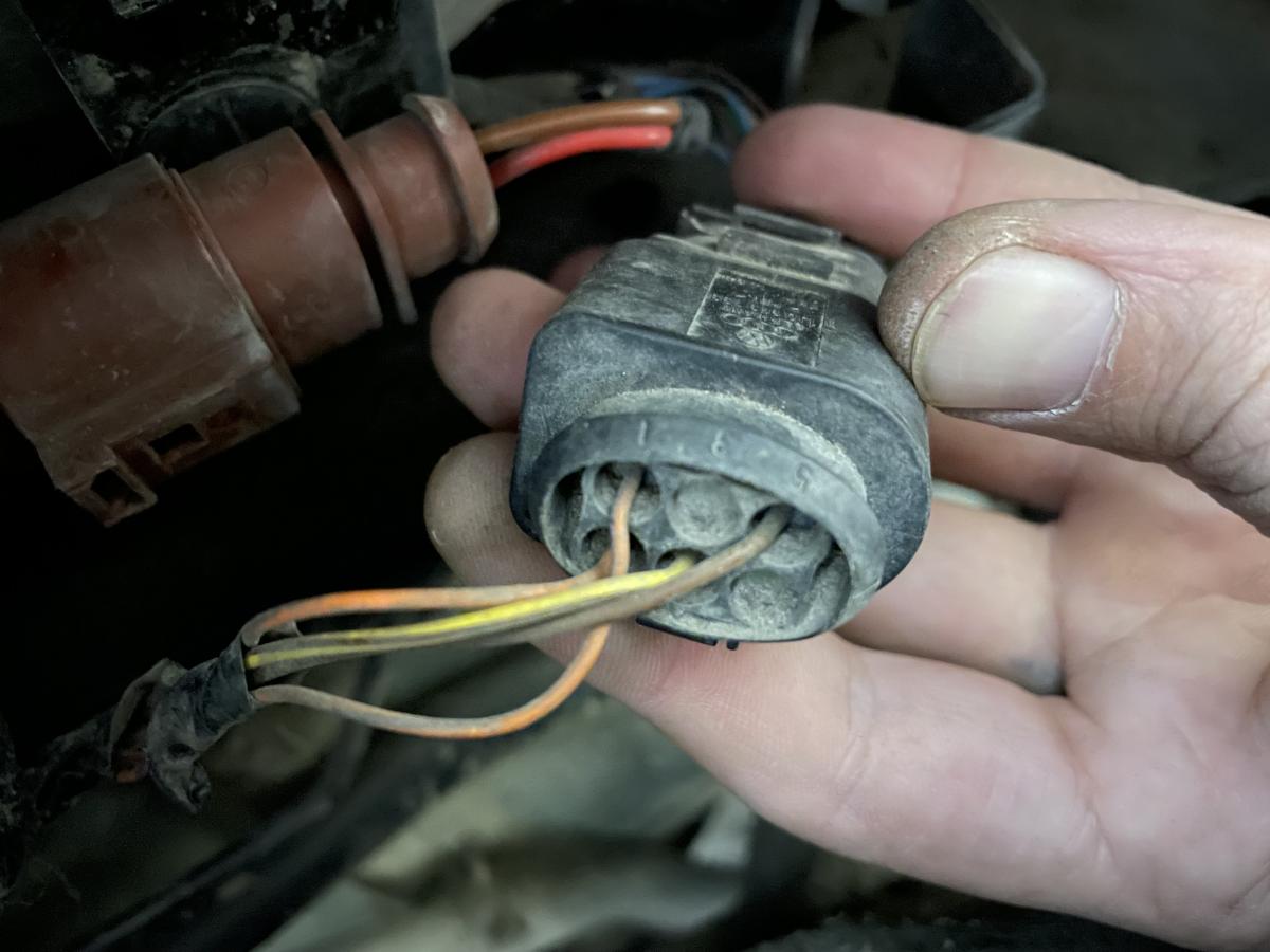

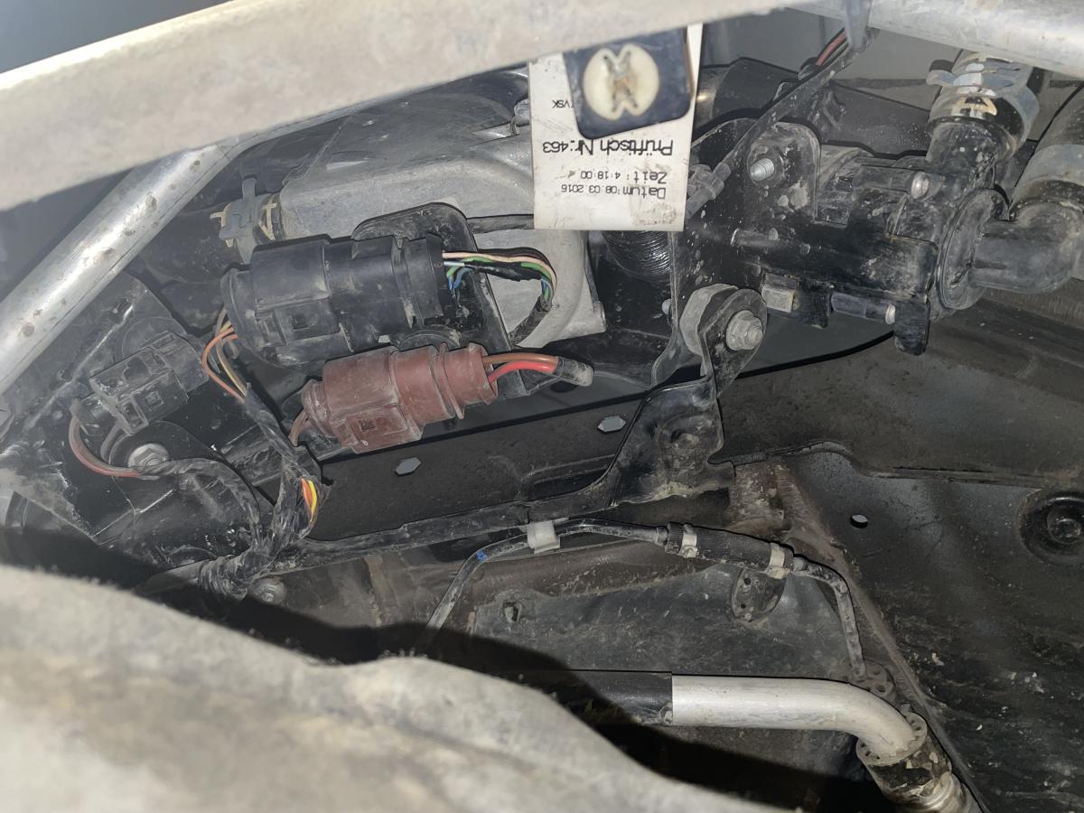

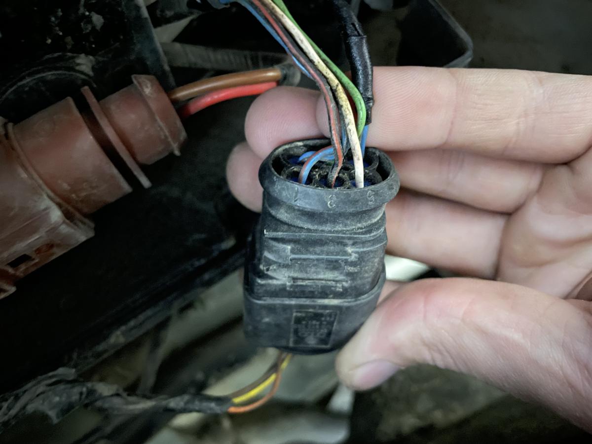

Всё перерыл. Нет его там. Да и шлангов на машине не так много как на вашем фото. Разьём без двух проводов. Пин 3 и 6 отсутствуют. Не могу приложить фото которые я сделал
07.11.2023, 06:06   #17
KaiMiha
Прилагаю фото. На них видно, что клапан отсутствует. Пинов в разьёме нет. А ошибка висит в блоке

Вопрос снят. Купил Васю за 3500 рублей, зашел в кодировку 18 блок и снял галочки бит 3 и 6 (дистанционное управление) Ошибки удалились.
Всё запустилось с первого раза. Установлен FanControl-GSM. С него тоже всё работает.
