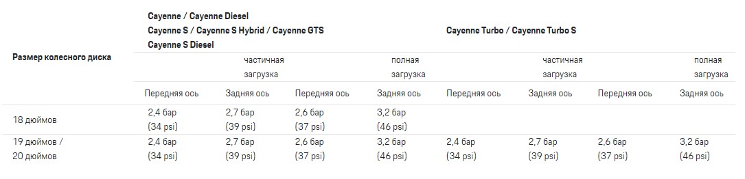

как нужно качать колеса?сколько атмосфер?
Также как и качали

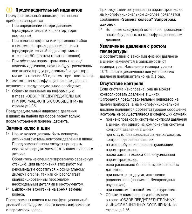

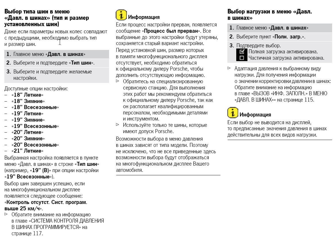

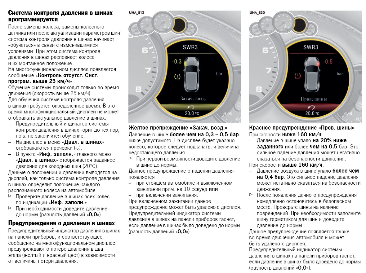

подскажите так же пожалуйста каталожный номер датчиков давления и нужно ли что нибудь с ними делать при установке? калибровать, связать с авто или еще что?
P.S win WP1AH2929DLA96498
9A790727506 датчик давления колеса
Стандартное давление для зимних и всесезонных шин
Название: Стандартное давление для зимних и всесезонных шин.jpg
