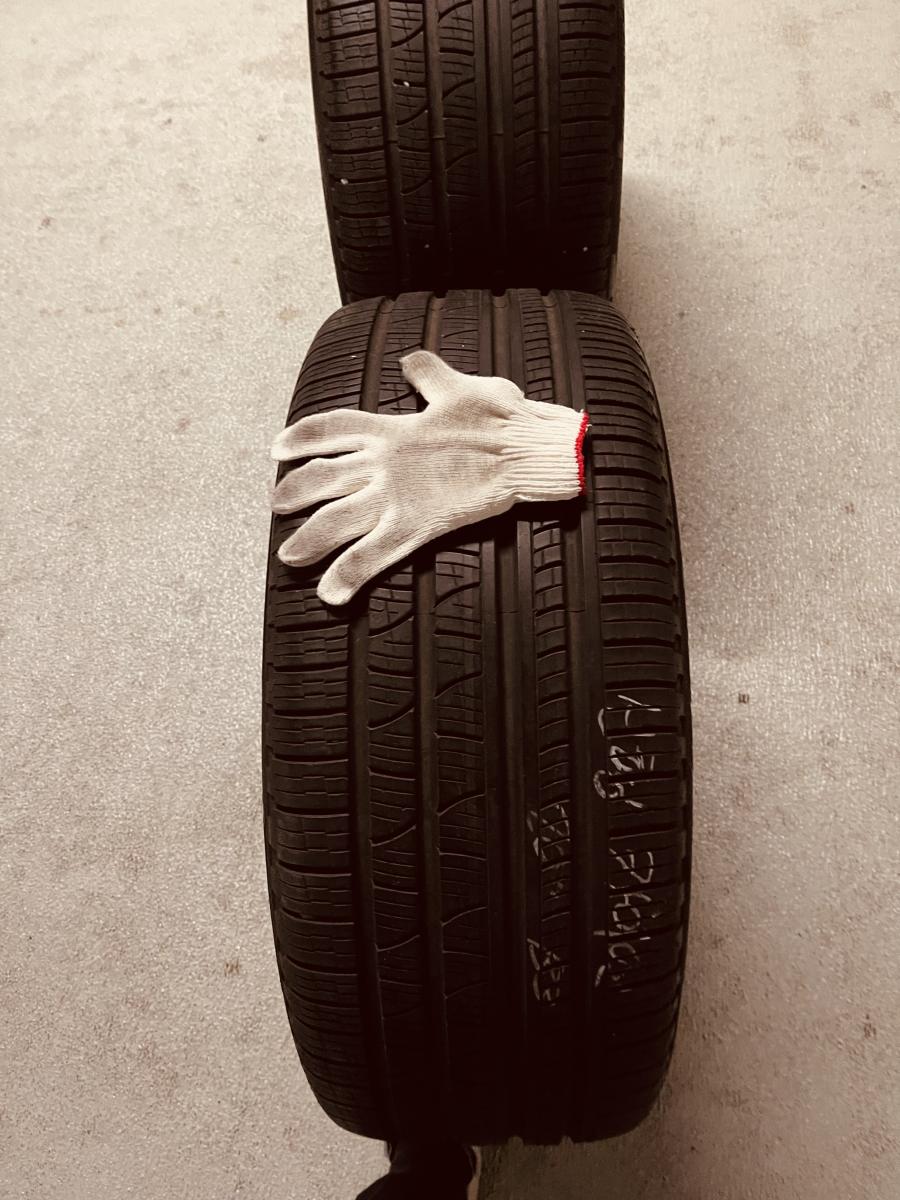

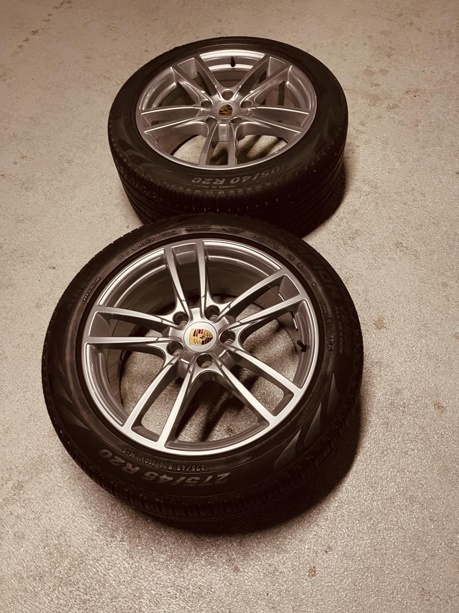

korus
Владимир, спасибо за развернутый ответ.

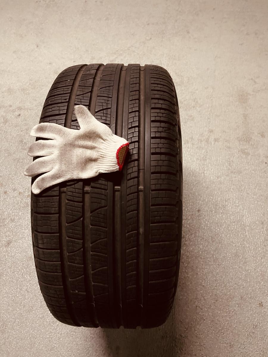

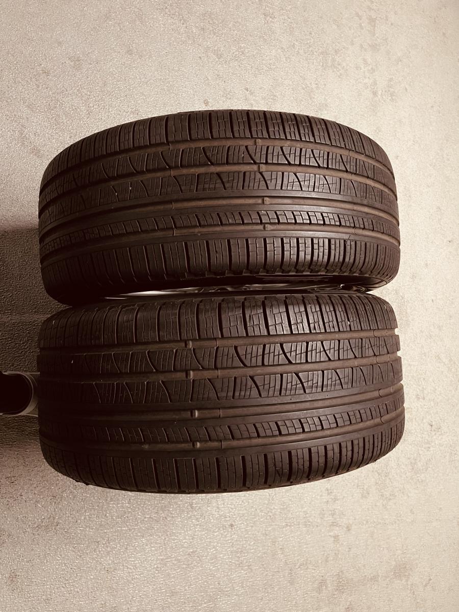

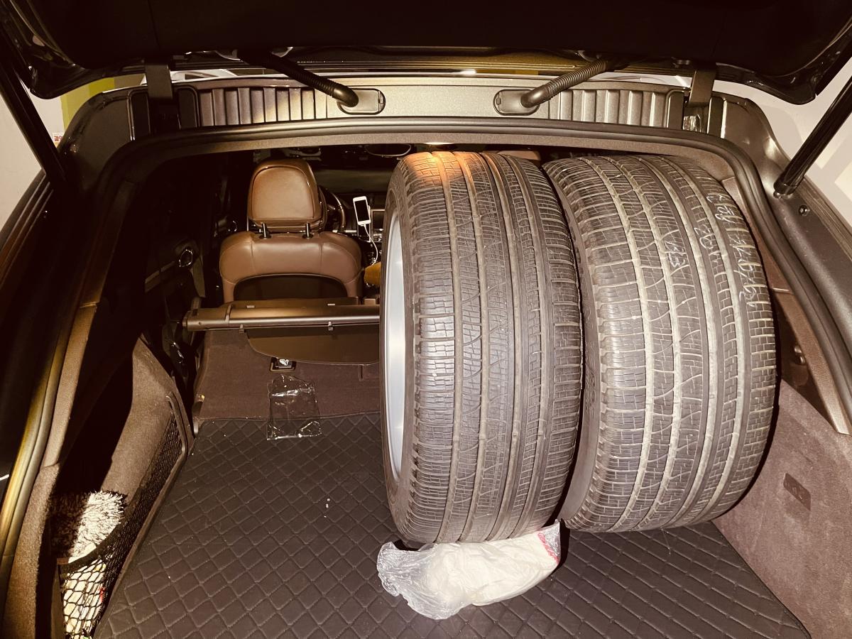

купил сегодня комплект б.у дисков с всесезонной резиной.
но они без датчиков давления и разноширокие.
перед 275/45 R 20 110V M+S
зад 305/40 R 20 110V M+S
визуально прям очень видно что размеры разные.
как нужно качать колеса?сколько атмосфер?
езжу как правило один или с одним пассажиром на скоростях часто более 160 км.
на бирке которая есть на авто нет размер шин 305/40 R 20
подскажите так же пожалуйста каталожный номер датчиков давления и нужно ли что нибудь с ними делать при установке? калибровать, связать с авто или еще что?
P.S win WP1AH2929DLA96498
03.01.2023, 19:33   #7
korus
Фото дисков и резины

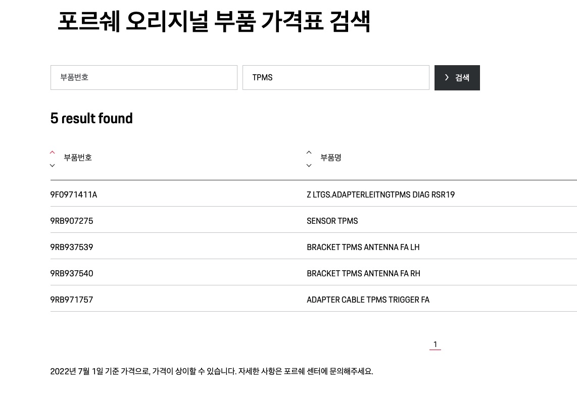

Почитал тему про эти датчики,
Не факт что б/у датчик подойдет. Еще нужно подбирать по номерам и проверять на совместимость? Верно?
Добавлено через 1 час 10 минут
нашел в интернете такие датчики.наверное это не оригинал так как там есть на разные марки автомобилей датчики
https://smartstore.naver.com/oktpms/...b1b254daa3ad02
а вот эти вообще китайские:
https://www.11st.co.kr/products/5228...DD%BA%F1%B1%B3
Добавлено через 10 минут
на сайте порше в поиске если забить TPMS вот что выдает:
03.01.2023, 21:12   #9
korus
Скрин с сайта порше

Можете подсказать какие номера у датчиков, которые совместимы с моей машиной?
