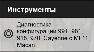

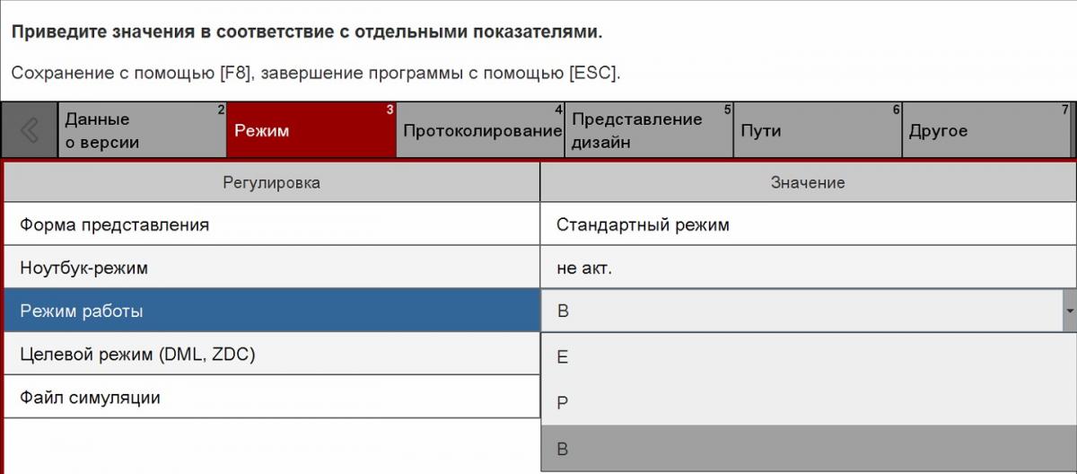

А как мне понять открыты инженерные функции или нет? Я в третьем ещё не сильно разобрался, у кого покупали говорят что всё открыто
04.05.2022, 22:24   #14
Сообщение от Balu2017 Посмотреть сообщение
Ну это элементарные вещи их нужно знать.
По умолчанию установлен режим "B", нужно поставить режим "E"
ID:	54826   Нажмите на изображение для увеличения
