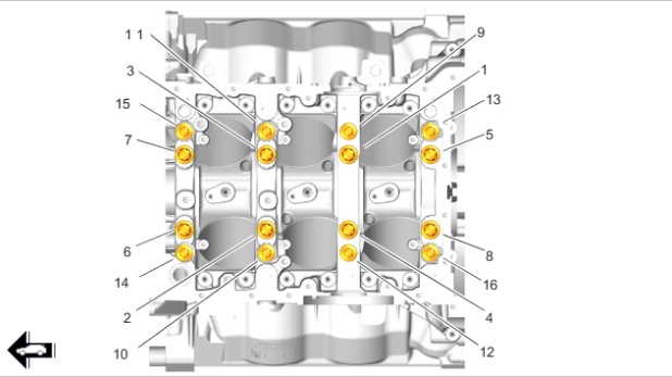

27.06.2023, 22:40   #14
Сообщение от Stepan76 Посмотреть сообщение
Владимир,доброго вам дня.
Добрый вечер
WP1ZZZ95ZHLB21478
Macan S (95BAB1)
Подскажите пож. максим допустимый размен вытяжки болтов(разумеется стальных постель коренных вкладышей) если такой присутствует.
За ранее благодарен
1 по 8 Винт M11 постели подшипников; затянуть винты в течение 5 минут; соблюдать последовательность затяжки! Предварительная затяжка 30 Nm Угол затяжки 90 °
9 по 16 Винт M10 постели подшипников; затянуть винты в течение 5 минут; соблюдать последовательность затяжки! Предварительная затяжка 22 Nm Угол затяжки 60 °
Последовательность затяжки нижней части картера двигателя на верхней части картера двигателя (короноподобного резьбового соединения M8): начать в середине, затянуть равномерно крест-накрест
Название: Последовательность затяжки картера двигателя.jpg

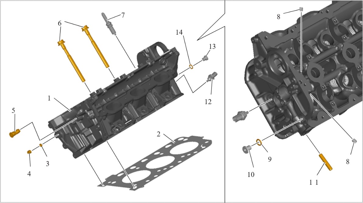

Головка блока цилиндров
Головка блока цилиндров 1–3
1 Головка блока цилиндров
2 Замена уплотнения
3 Крышка В10
4 Заглушка 11.2
5 Дроссель системы регулирования хода клапанов (VVS) Момент затяжки 2 Nm
6 Винт M11 x 1,5
7 Свеча зажигания
8 Резьбовая пробка M8 x 1 Момент затяжки 5 Nm
9 Уплотнительное кольцо A10 x 13,5
10 Резьбовая пробка M10 x 1
11 Резьбовая шпилька 8 x 42 Момент затяжки 15 Nm
Вклеить клеем: Loctite 272 или Dreibond 5454
12 Датчик температуры Предварительная затяжка 15 Nm Окончательная затяжка + 20 °
13 Резьбовая пробка канала вторичного воздуха M12 x 1.5 Момент затяжки 15 Nm
14 Проволочное кольцо A12 x 16 заменить
Название: Головка блока цилиндров 1–3.jpg

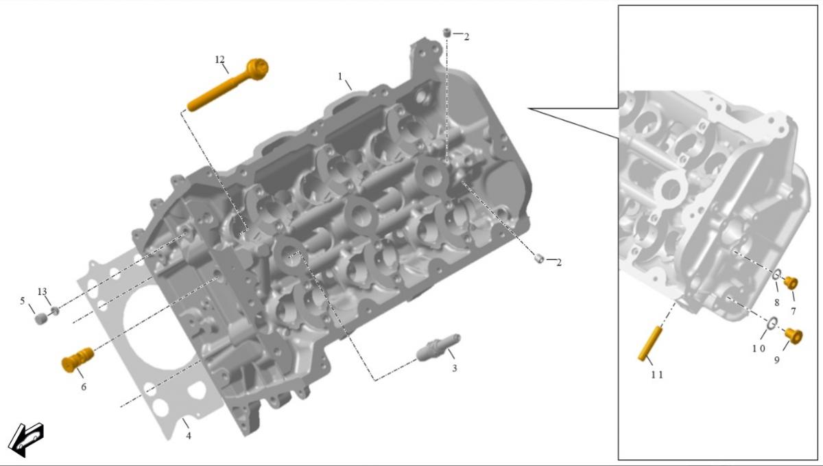

22.05.2024, 00:01   #19
Головка блока цилиндров 4–6
2 Резьбовая пробка M8 x 1.0 Момент затяжки 5 Nm
3 Свеча зажигания
4 Замена уплотнения
5 Заглушка 11.2
6 Дроссель системы регулирования хода клапанов (VVS) Момент затяжки 2 Nm
7 Винт M10 x 1.0 Момент затяжки 8 Nm
8 Уплотнительное кольцо A10 x 13.5 / заменить
9 Резьбовая пробка M12 x 1.5 Момент затяжки 15 Nm
10 Уплотнительное кольцо A12 x 16 / заменить
12 Винт с цилиндрической головкой M11 x 1.5
13 Крышка В10
Название: Головка блока цилиндров 4–6.jpg

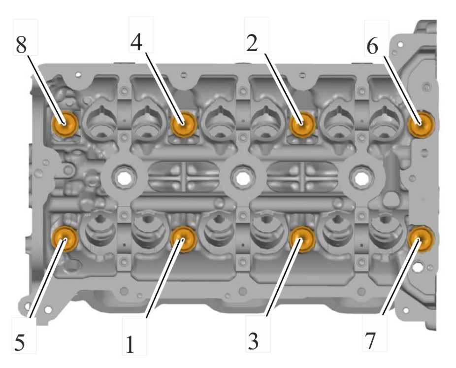

22.05.2024, 00:03   #20
Предписание по затяжке ГБЦ
1 по 8
1. Затяжка Момент затяжки 30 Nm ; 2-я затяжка Момент затяжки 50 Nm ; ослабить на 2 оборота угол затяжки 720 ° ; 1-й проход Момент затяжки 30 Nm ; 2-й проход и окончательная затяжка (угол затяжки) угол затяжки 110 °
Название: Последовательность затяжки для ГБЦ.jpg
