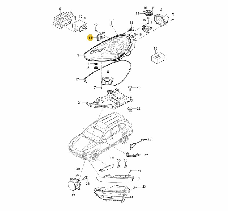

Я благодарю вас за ответ. Тогда блоки управления 95861838800 от Hella продаются как совместимые и приобретаются новыми, и имеют код запасной части 5DF 010 114-641, см. следующие изображения:
два других - 7PP941572BB. см. изображение ниже:
Я не знаю, может ли быть проблема в неподходящих блоках управления.
Не знаю почему, но такое ощущение, что плохо работают два блока управления 5DF 010 114-641.

22.01.2022, 11:11   #14
cayo
Доброе утро Владимир. Заказал эти два блока управления 7P5941329C. Как вы думаете, они оригинальные?
как я могу определить, что они оригинальные порше?
22.01.2022, 11:15   #15
Сообщение от cayo Посмотреть сообщение
Доброе утро
Номер оригинальный Porsche и соответствует нашему каталожному 95861838801
