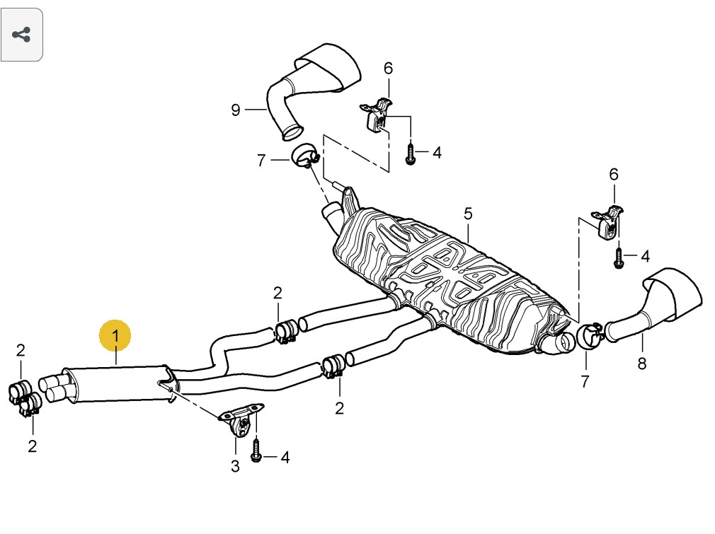

исключили замерзание
Вы сделали сервисное отверстие для слива конденсата в средней банки глушителя?
Название: Выпускная система VR6.jpg

megalarm
Аватар для megalarm
У меня замерзало в этой части глушителя. Где изогнута труба
