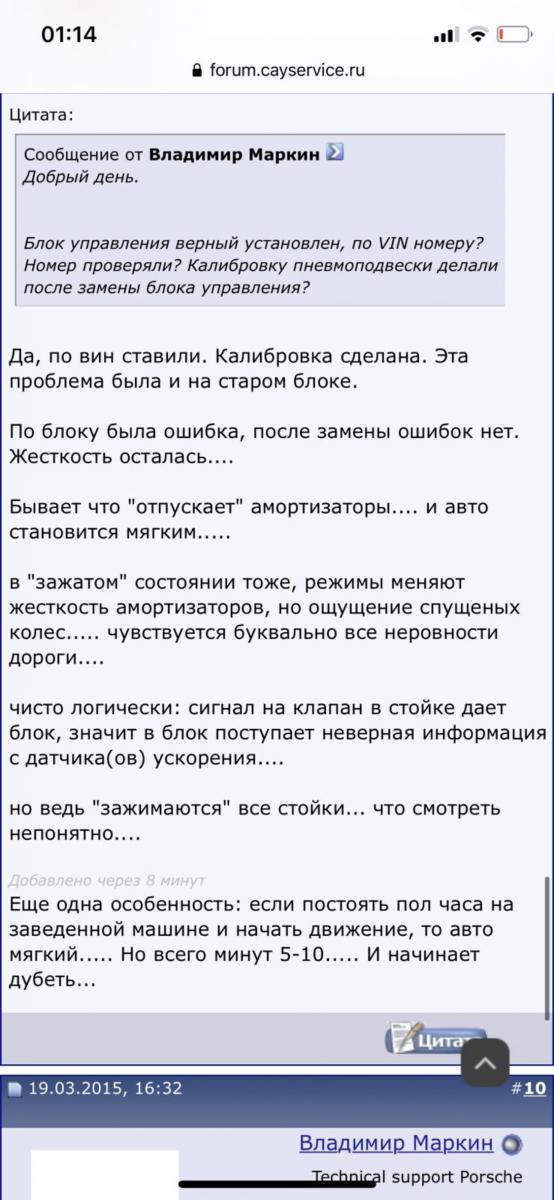

Вот примерно такая же ситуация!

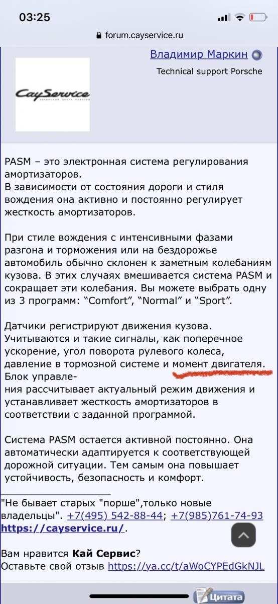

13.12.2021, 21:34   #19
Rostislav
Эта не говорит о связи двигателя и pasm?или здесь что то другое подразумевается?
14.12.2021, 11:16   #20
Сообщение от Rostislav Посмотреть сообщение
Не в таком формате
