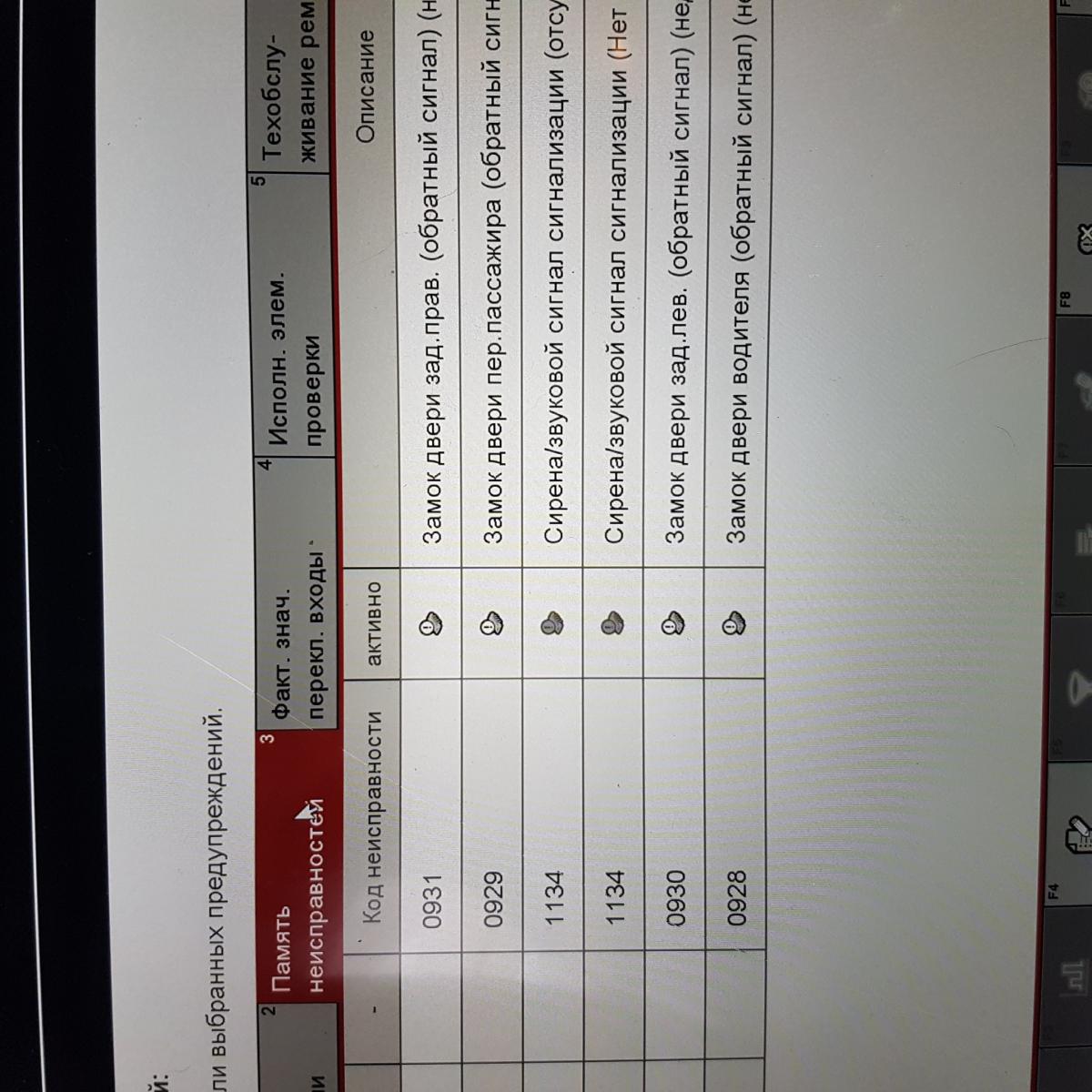

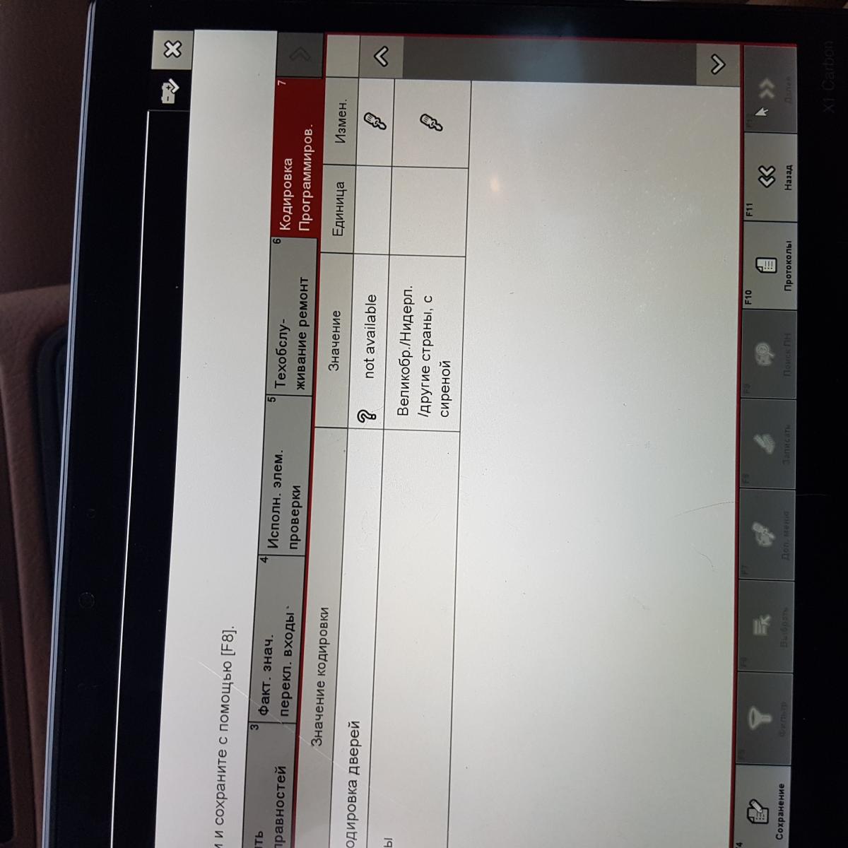

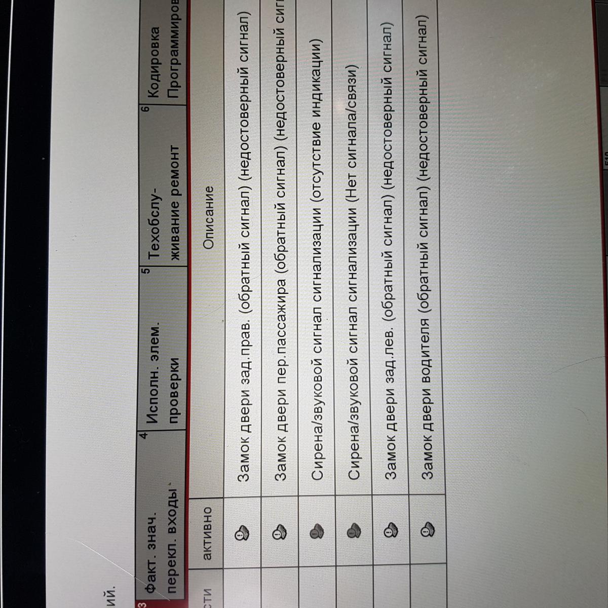

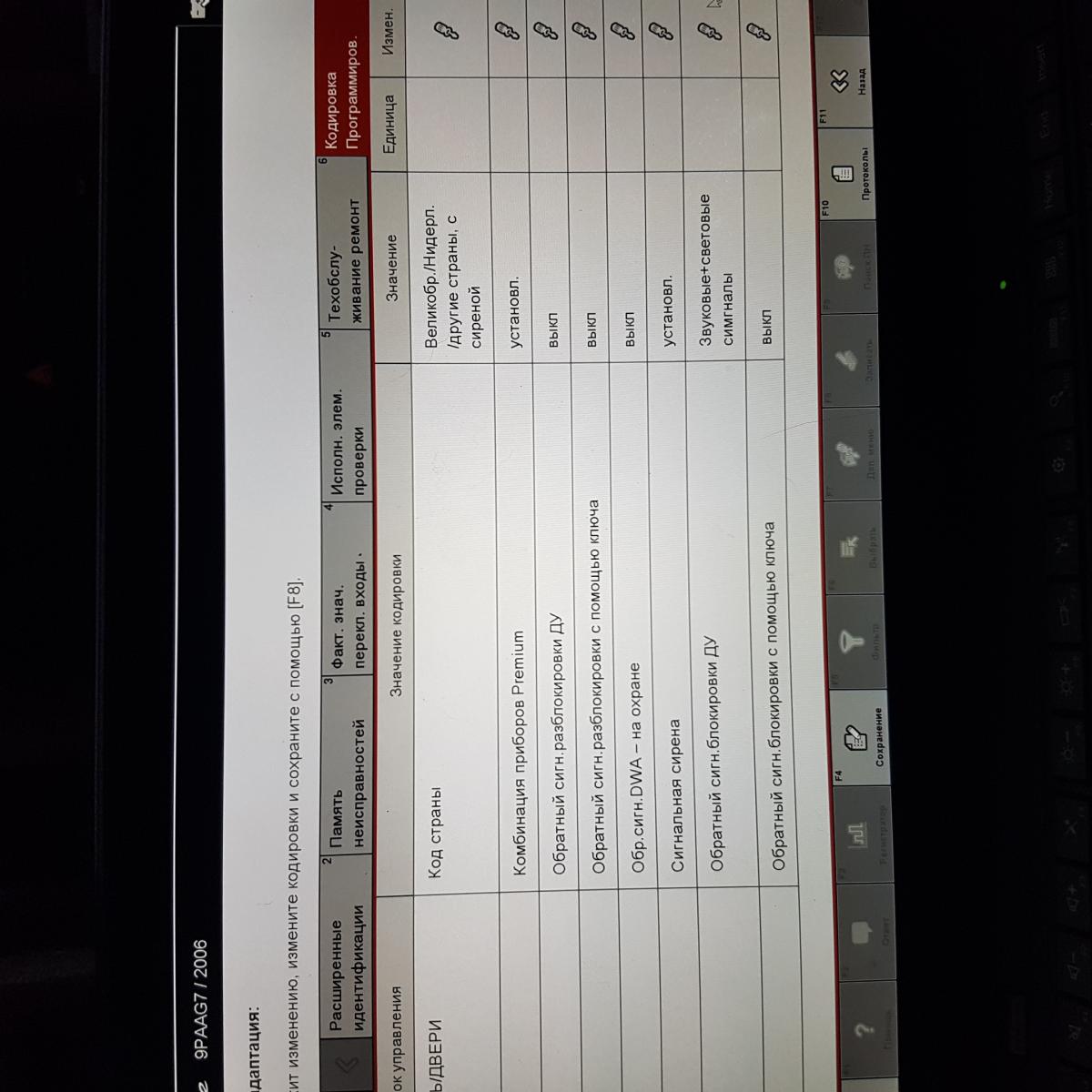

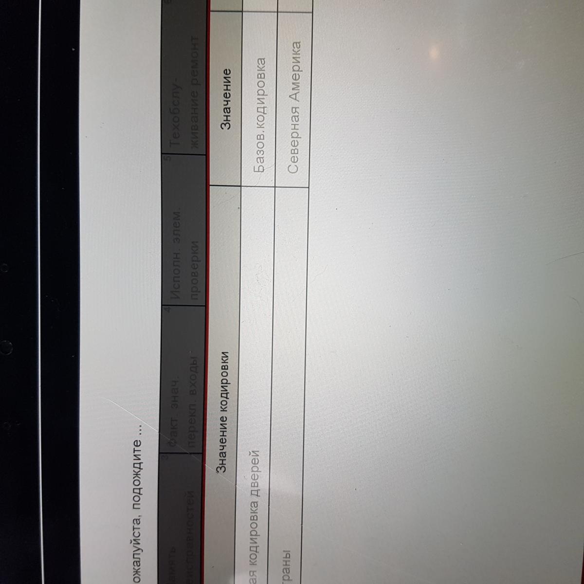

Прилагаю фото с ошибками.
Отсутствовала кодировка дверей, код страны был : Великобритания и др. Страны....установил
Базовая кодировка
Страна: Северная Америка
( фото прилагаю)
Все верно?

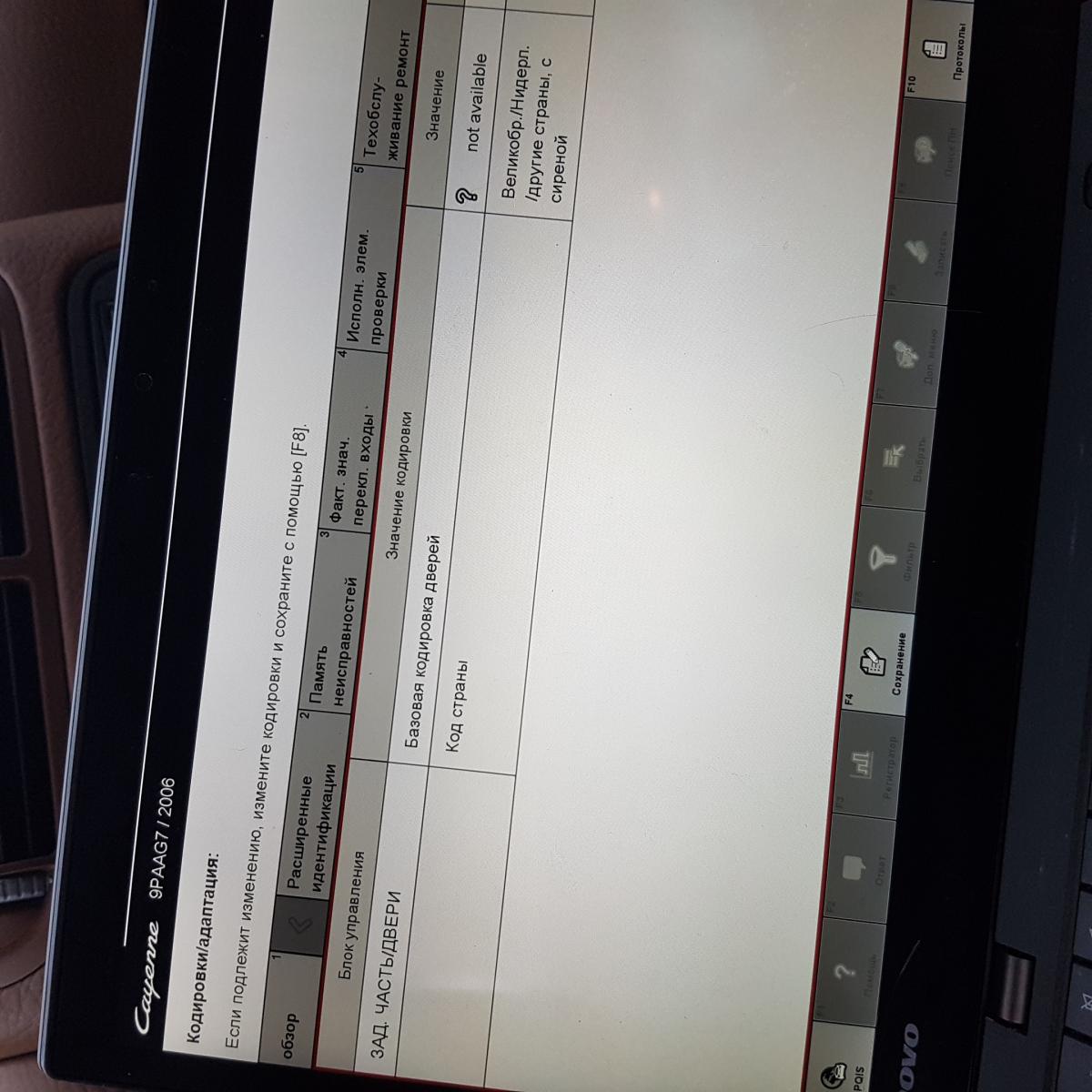

Нашел
Считал/записал
Вот что в меню после записи
