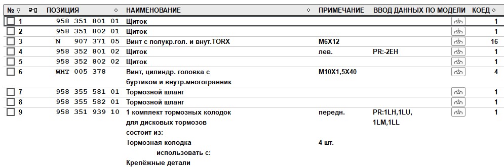

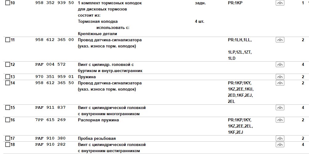

Добрый день, Владимир.
Подскажите пжл еще артикулы крепежных болтов суппортов, перед, зад
и металлических пластин(пружинок) которые рекомендуют менять при замене колодок, а также датчик износа - перед-зад От турбо версии 958
спасибо

Общий список во вложении
