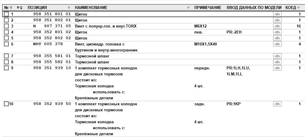

18.10.2021, 22:05   #7
Сообщение от gaz31 Посмотреть сообщение
добрый вечер
Добрый вечер
артикулы, щитков, трубок , колодок (суппорта, диски уже купил) от турбо версии
Во вложении...

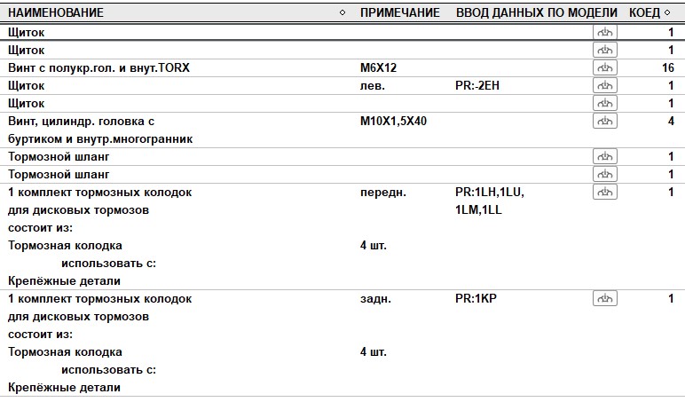

18.10.2021, 23:04   #8
gaz31
Добрый вечер
Во вложении...
Спасибо, а можно с кодами. Я правильно понял что задние шланги остаются?
18.10.2021, 23:21   #9
Верно
