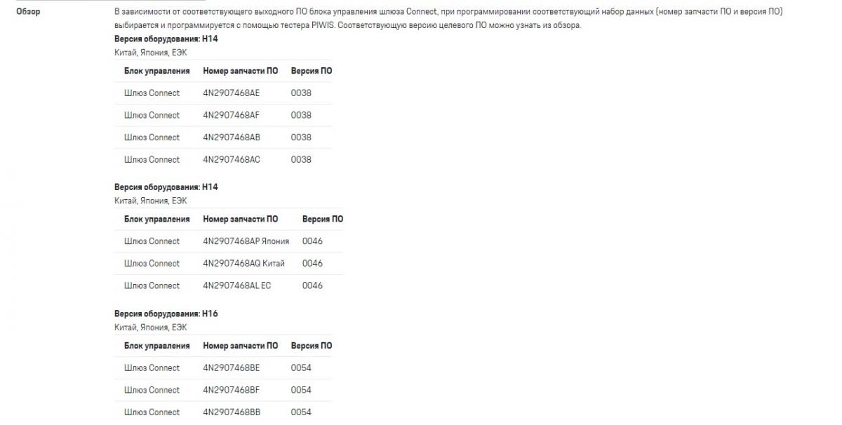

Название: Обзор запрограммированных версий ПО.jpg

В рамках этого программирования для блока управления шлюза сохраняется следующий набор данных (номер запчасти ПО и версия ПО):
Номер запчасти ПО и версия ПО запрограммированного набора данных относятся к указанной версии проверочного ПО тестера PIWIS. Учитывайте, что при установке новой версии они могут измениться.
См. раздел Обзор запрограммированных версий ПО.
После завершения программирования блоков управления номер запчасти ПО и версию ПО можно считать в блоке управления шлюза Connect с помощью тестера PIWIS в меню ⇒ «Расширенные идентификации».
