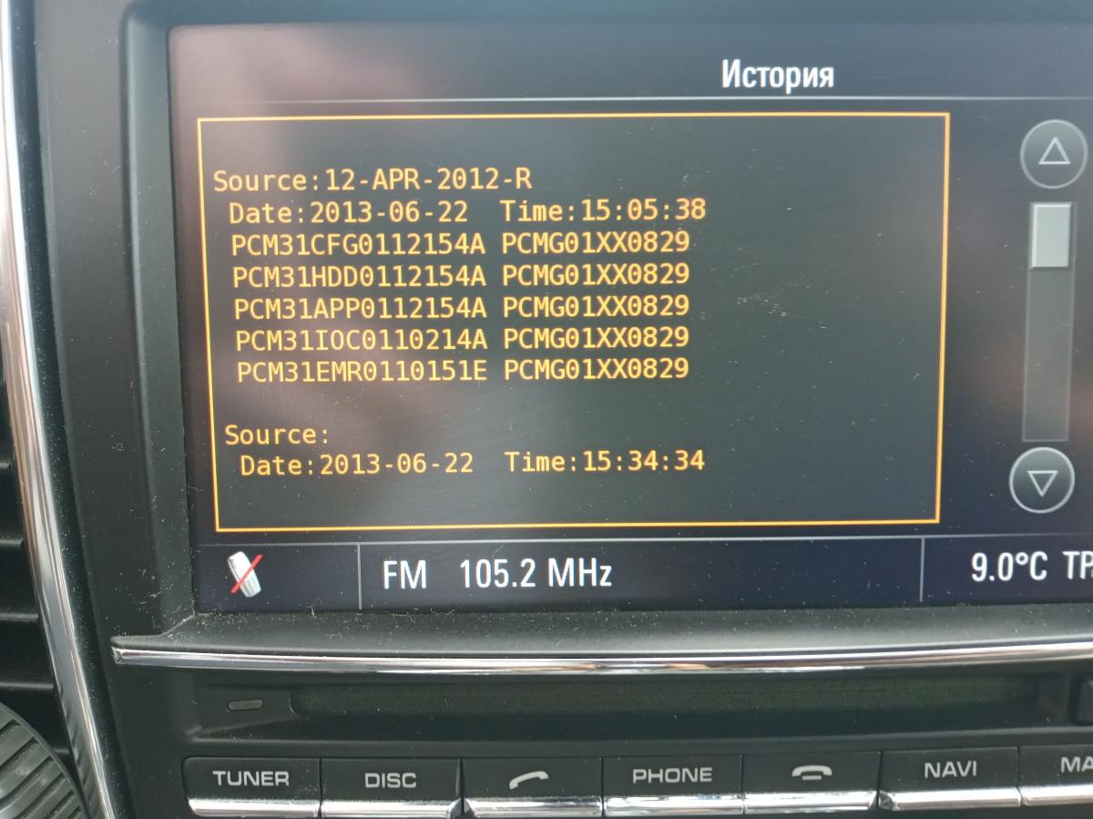

11.04.2021, 14:16   #18
traglodit
В тему. Подскажите пожалуйста что означает объединенная версия и история на 2-й фотке?

11.04.2021, 15:42   #19
Сообщение от traglodit Посмотреть сообщение
Актуальная версия ПО магнитолы и история ее обновлений. Вам для чего эта информация?
Нужно поставить сервисный диск для возможности обновить ПО PCM 3.1 до последней актуальной версии на сегодня
11.04.2021, 20:51   #20
traglodit
Посмотрев пост выше вы поймете для чего мне это. Тупо не грузится нави. До ближайшего официала 300 км.
