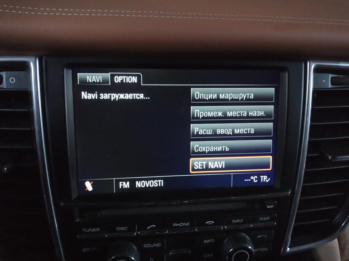

Прошу помощи у знатоков. При включении навигации на экране бесконечно горит загрузка навигации. Дает выбрать кары, есть США и Россия, потом опять бесконечно висит загрузка. Где смотреть, куда копать?

traglodit
WP0AB2A7XAL063001
Вот такое на экране , последний раз ждал 1,5 часа, ничего не произошло.

07.04.2021, 23:26   #4
Сообщение от traglodit Посмотреть сообщение
Какая версия ПО PCM 3.1?
07.04.2021, 23:31   #5
temsky
диску пришел конец в большинстве случаев
07.04.2021, 23:39   #6
Сообщение от temsky Посмотреть сообщение
Бывает достаточно перезаписать ПО самой магнитолы
07.04.2021, 23:46   #7
temsky
Возможно, но эта тенденция просматривается во всем автопроме , когда карты нави не могут загрузиться , а музыка не играет, то замена hdd.
Конечно обновить прошивку не помешает.
08.04.2021, 00:19   #8
Из практики жизни скажу что в 99% случаях помогает аккуратное обновление или перезапись софта PCM 3.1, с последующей переактивацией и записью заново навигационной базы
08.04.2021, 00:34   #9
Serg124
Нет такого на порше, здесь профильный сайт как минимум.
Добавлено через 1 минуту
Базы надо загружать заново, если они вообще загружены и соответствуют кодам активации
08.04.2021, 01:09   #10
temsky
это как ? )
