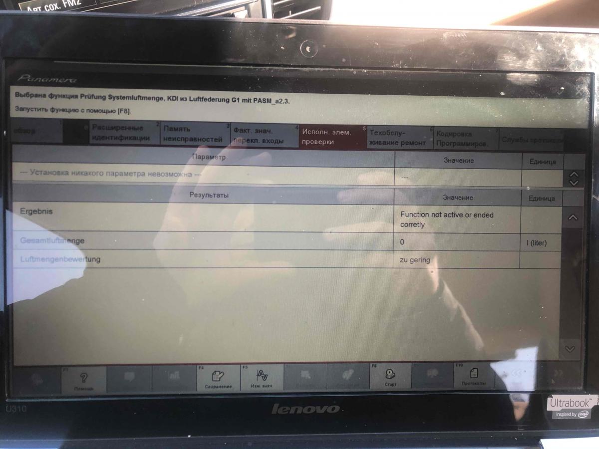

Сообщение от Pirrodi Посмотреть сообщение
Можно немного подробнее как посмотреть количество азота в системе? а то я совсем новичек в пивисе)) если вам не сложно
Заходите в блок управления PASM, нажимаете исполнительные элементы, нажимаете новое определение количество воздуха. Делайте фото что увидели

19.02.2021, 15:52   #16
Pirrodi
PIWIS сам напишет в норме или нет
19.02.2021, 16:26   #17
Pirrodi
Вложение 40459
Заправлять походу нужно, система пустая((
Отправлено с моего iPhone используя Tapatalk
Добавлено через 32 минуты
Какой кстати объём туда влазит?
19.02.2021, 16:35   #18
Предельно ясно PIWIS написал
Дальше проверить систему на негерметичность
PIWIS скажет сколько нужно
