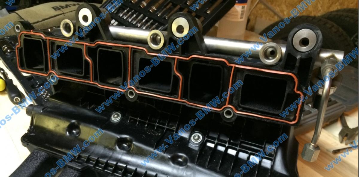

Не пойму.
Нижняя рампа вроде бы просто входит в коллектор и прижимает его.
Почему тогда ее нельзя снять отдельно, не снимая коллектора, если она сверху него одевается?
Или ее что то держит с ним?

20.03.2021, 13:53   #12
Сообщение от qwer1399 Посмотреть сообщение
Не пойму.
Внимательно посмотрите схему где чего установлено и как устроено. Впускной коллектор снимать нужно.

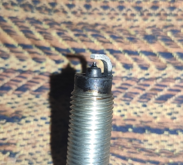

24.03.2021, 17:22   #15
qwer1399
Когда цилиндр не работает, в нем всегда будет масло
Я почему спросил, сегодня весь день машина ездила без перебоев.
Много раз заводилась без проблем.
Выкрутил свечу
Элекрод белый - без нагара.
Нормальный рабочий режим.
А вот юбка свечи в уже черном мокром нагаре.
Хотя свечу менял 2-3 дня назад.
И резьба свечи в масле.
Все остальные свечи сухие и в нормальном режиме работы.
Я вот и думаю.
Как так.
Если машина работала - значит форсунка топливо подает.
А масло все равно на резьбе....
24.03.2021, 17:56   #16
Либо старые следы или не докрутили нужным моментом

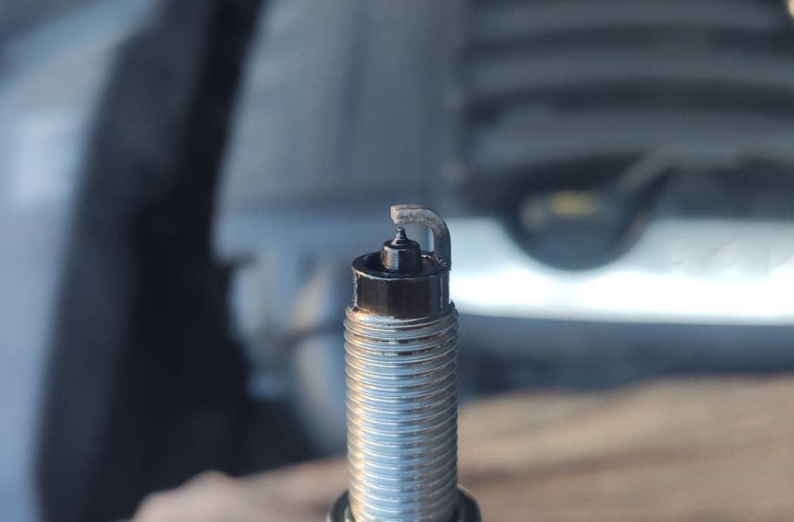

25.03.2021, 09:42   #17
qwer1399
Вчера провел эксперемент.
После эксплуатации авто перед ночной стоянкой
выкрутил свечу проблемного второго цилиндра.

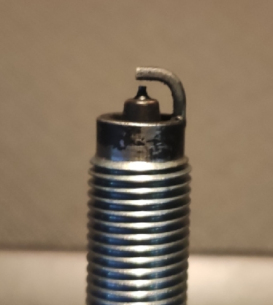

Далее почистил её нейлоновой щеткой и закрутил обратно.

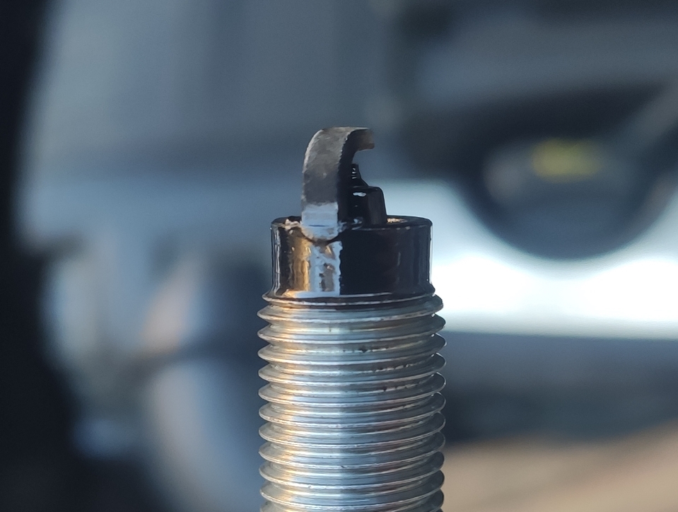

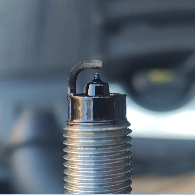

После ночного простоя завел - дал поработать 5 мин на холостых.
Выкрутил свечу - она в масле((((
Остальные свечи сухие.
Вот такие пироги.
Думаю завтра повторить эксперимент.
Только выкрутить свечу сразу после ночной стоянки.
Не заводя мотор.
Если в масле - значит с гбц течет ручей.
Если сухая - заведу на 5 мин.
Если станет в масле - значит с колец поршня закидывает.
Кто что думает?
25.03.2021, 11:04   #18
Вот это зря
Кто что думает?
Зачем эти эксперименты? Давно бы уже заменили местами форсунки топливные и было понятно направление для ремонт.
Регулярный демонтаж свечей зажигания ведет просто к выходу из строя этих свечей
