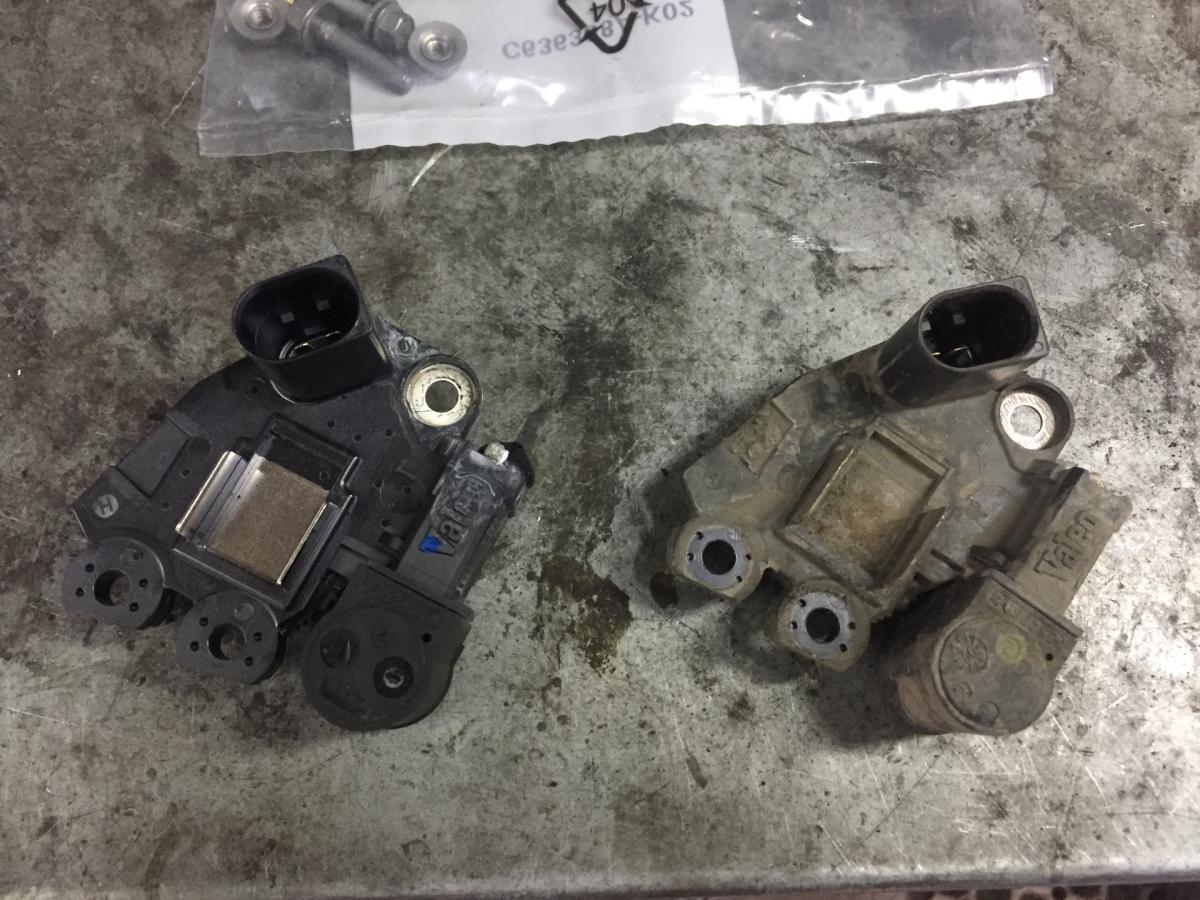

Регулятор напряжения valeo оригинал, 5 минут поисков в гугл, вы тему раздуваете уже 3 дня как
Это фото вы нашли на драйве. Видел я его и что дальше? Купить где??? И тут от дизельного двс регулятор! Умников полно, а помочь по факту некому

Разбираете свой, смотрите на номера запчастей и заказываете. Я не умничаю, именно так можно его отремонтировать. И именно так ремонтируются большинство генераторов разного типа - будь то водный, будь то обычный.
У меня когда-то на BMW e38 2000 года тоже был с водяным охлаждением, все там меняется и работает. Мастерских по ремонту таких видов ген очень много , снимаете свой , отправляете в мастерскую, получаете исправный.

Я понимаю что все ремонтируется. Сам бы отремонтировал если бы запчасти были. Снимать гену чтобы переписать запчасти нет возможности. Вот и прошу помощи без съёма генератора

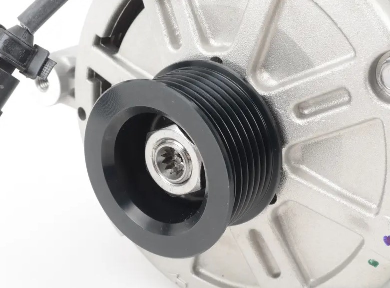

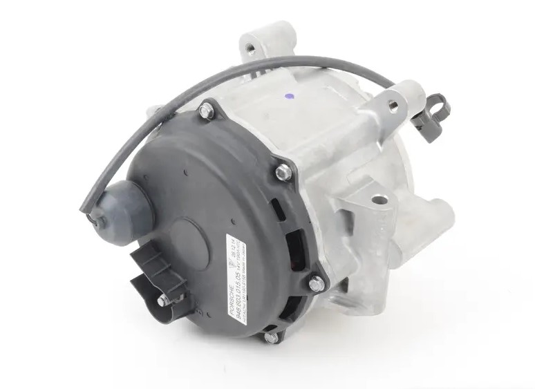

Генератор новый, оригинал Porsche 44 296,37 ₽
ID:	29479   Нажмите на изображение для увеличения
ID:	29480   Нажмите на изображение для увеличения
05.04.2020, 20:48   #18
VALERIY 86
Спасибо Владимир! Но опять же вопрос - где купить???
05.04.2020, 20:54   #19
Сообщение от VALERIY 86 Посмотреть сообщение
Пробуйте по организациям, кто занимаемся запасными частыми Porsche
Номер детали 948603015EX
