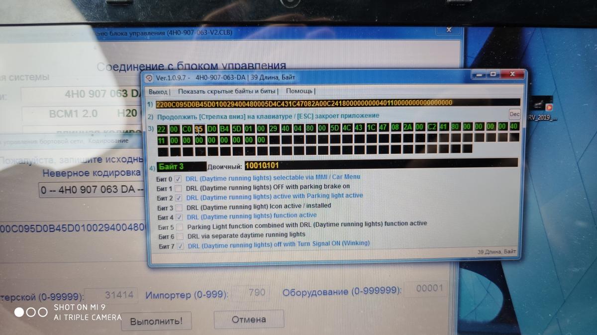

Сообщение от temsky Посмотреть сообщение
Это как ?
Пивис предлагает изменить только некоторые кодировки, а всей кодировки блока не видно. На фото пример кодировки вага.

Сообщение от Jony_a4 Посмотреть сообщение
Так может всетаки стОит включить инженерку ?
Я просто только купил пивис и с инженерки еще к машине не подключался) только в режиме симулятора полазил, да и оно там все на немецком, но заметил что в кодировках одна строчка добавилась это наверное оно?)
Если на немецком - то оно, только там несколько меню для кодирования и в заднем BCM очень много параметров.
И вот тоже интересно, пивис разделяет всю электронику на 3 части, перед, зад и центр на сколько я понял, а вагком тот же, видит один блок 09- центральная электроника, они ж мак на базе ку5 сделали, неужели электронику свою засунули, вряд ли...
Каждый блок управления в инженерке имеет свое множество кодировок, также как и в VAG. Заходите в меню кодирования без правил разработки и попадаете в мир кодировок.
Суть везде одна и та же, оболочки программ разные да и все.
