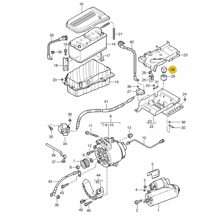

В общем обратите внимание реле кл. 15 под сиденьем водителя (на рис. под номером 28)
и
на реле отключения АКБ (на рис. под цифрой 27)
