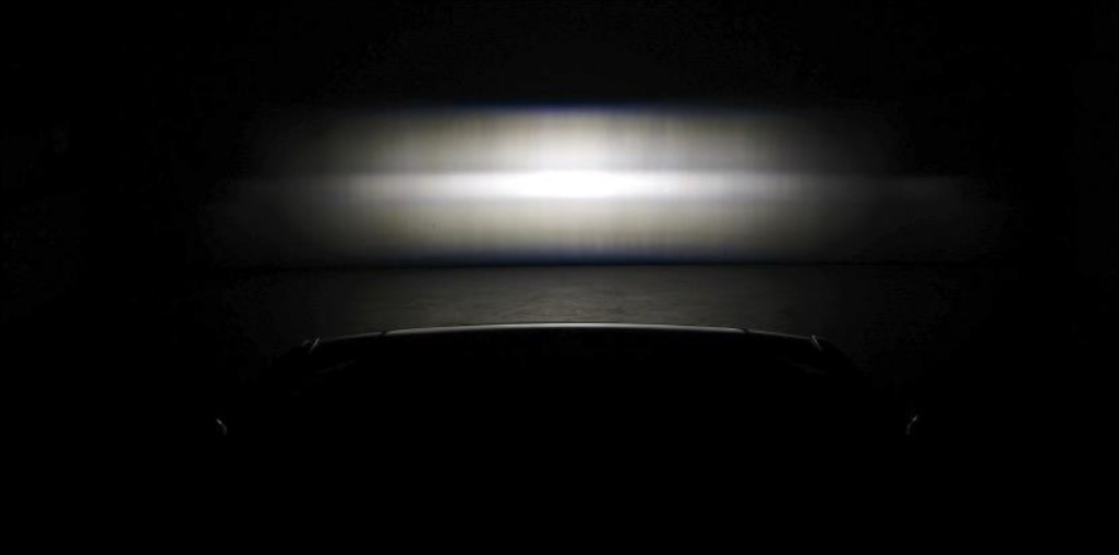

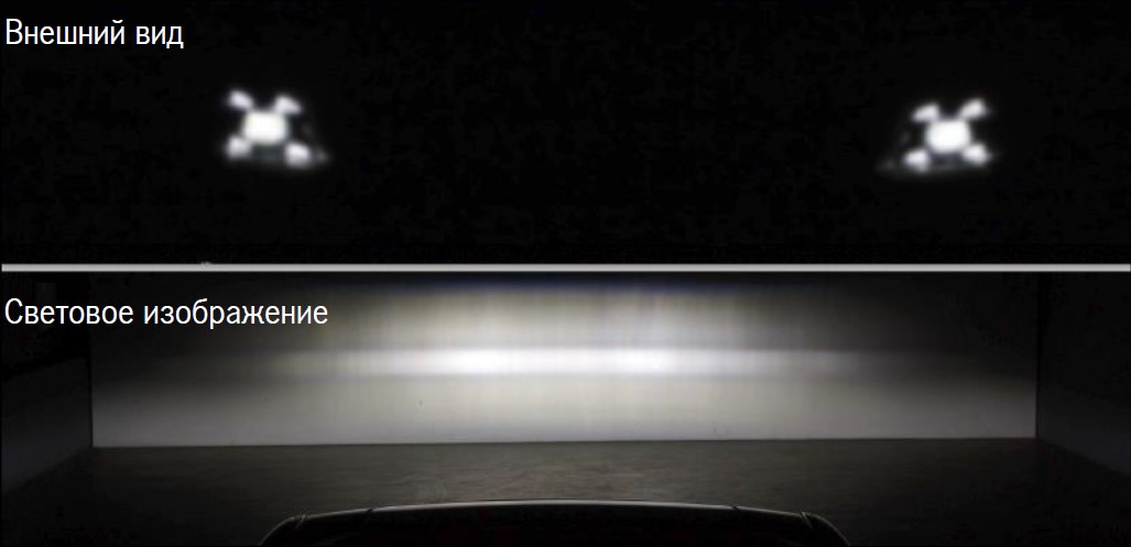

Дальний свет (матричный модуль + дополнительный дальний свет)
Название: Источник дальнего света Matrix Beam.jpg

01.09.2019, 17:40   #12
Встречный свет (усиленная функция для оптимизации управления обзором)
Название: Функция защиты от ослепления фарами встречного тран.jpg

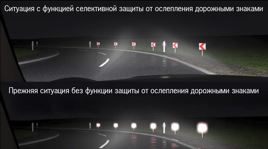

Дальний свет с адаптируемой контрастностью: селективная защита от ослепления дорожными знаками

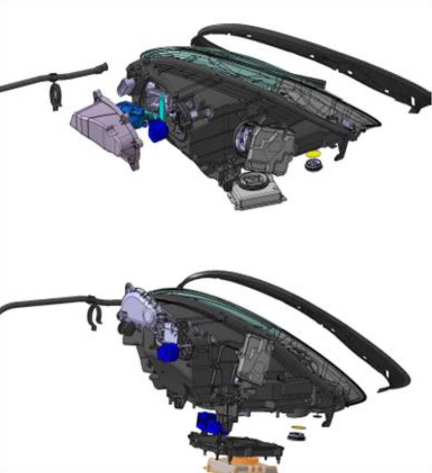

Все головные фары Panamera 2017 привинчены с помощью двух винтов непосредственно на каркас кузова. Крепежная пластина отсутствует. Для демонтажа фары необходимо снять подкрылок. Переднее пластмассовое прокладочное кольцо фары состоит из плексигласа (PMMA) и является составной частью основного корпуса.
Следующие конструктивные элементы могут быть заменены по отдельности:
Головные фары без блоков управления
Блоки управления (LCM и модуль мощности [Leimo])
Вентилятор
Серводвигатели корректора фар
CW-резина
Крышка
Фильтры и накладки
Элементы крепления и установочные элементы
Вентиляционный шланг

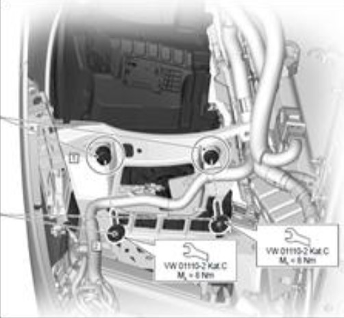

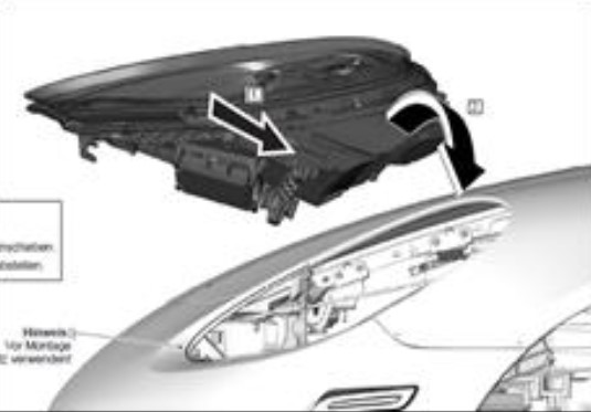

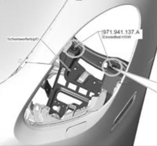

Концепция крепления головных фар
Крепежная пластина под головной фарой, которая раньше использовалась для фиксации, теперь не применяется. Корпус фар привинчивается непосредственно к каркасу кузова. При демонтаже нужно снять верхнюю часть подкрылка.
ID:	23763   Нажмите на изображение для увеличения
ID:	23764   Нажмите на изображение для увеличения

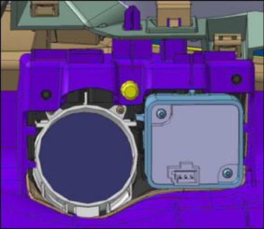

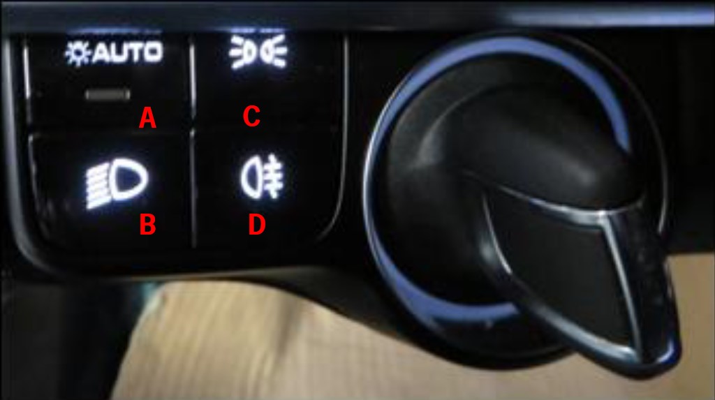

Переключатель освещения/световой модуль
В Panamera 2017 прежний вращающийся переключатель освещения не используется, вместо него применяется комбинированный конструктивный элемент — переключатель освещения/замок зажигания. Система управления светом входит в серийное оснащение. Четыре поддерживаемые функции света можно теперь изменить нажатием на клавишу. По умолчанию установлена «Автоматическая функция» (Система управления светом).
Управление осуществляется посредством LIN от BCM2.
Возможности настройки:
Клавиша «Автомат.» с красной контрольной светодиодной лампой (положение «A»)
Клавиша света фар (положение «B»)
Габаритные огни/стояночный свет (положение «C»)
Клавиша заднего противотуманного света (положение «D»)
Функция задержки отключения света фар (Coming Home/Leaving Home)
Ключ автомобиля больше нельзя вставить в замок зажигания, и ручка является составной частью замка зажигания. Функция Keyless Go входит в серийное оснащение. Ключ находится в салоне автомобиля лишь для того, чтобы обеспечить готовность к началу движения.
Название: Выключатель освещения.jpg
ID:	23766   Нажмите на изображение для увеличения
Название: Вид обратной стороны светового модуля.jpg
