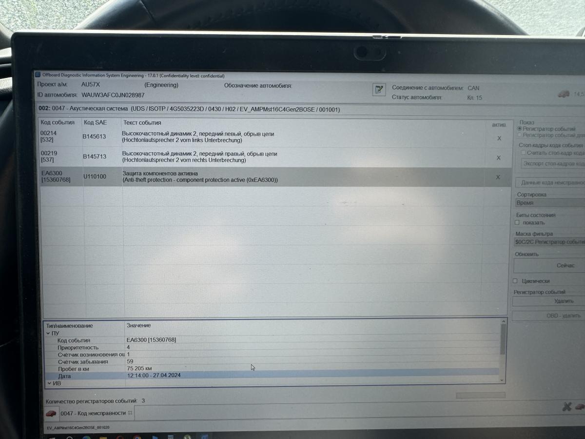

04.05.2024, 23:43   #16
buckiy
А это что?
05.05.2024, 15:26   #17
Сообщение от buckiy Посмотреть сообщение
А это что?
Это и есть активная защита компонентов, там же написано.
https://forum.cayservice.ru/showthre...637#post167637
Потом про кодирование я написал на Porsche, а не на Audi
