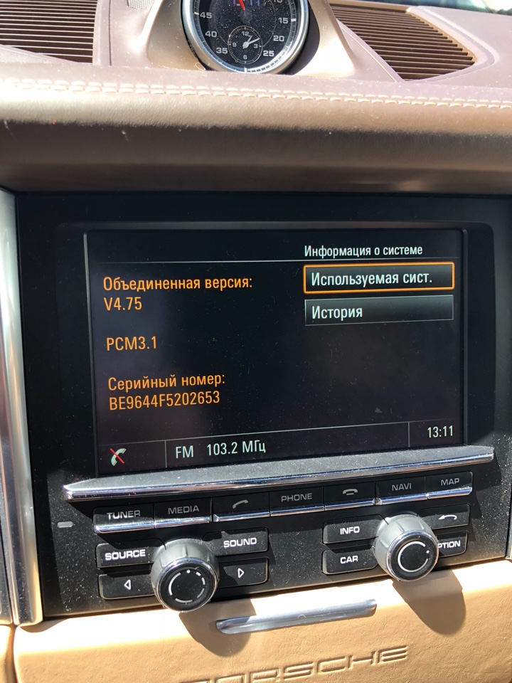

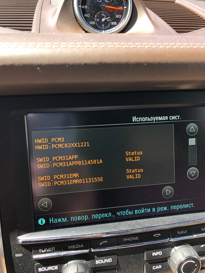

10.08.2018, 14:18   #3
Ёжж
Спасибо, попробую и отпишусь!
Добавлено через 20 минут
Не умею фото вставлять(
Объединенная версия V4.75
PCM3.1
Серийный номер
BE9644F5202653
Используемая система
HWID_PCM3
HWID:PCMC02XX1221
SWID_PCM31APP
SWID:PCM31APP0114501A STATUS VALID

10.08.2018, 23:00   #5
Ёжж
Вот, вроде прикрепил)

11.08.2018, 13:18   #6
Сообщение от Ёжж Посмотреть сообщение
Версию ПО нужно обновлять
